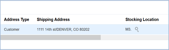

「部品検索」ウィンドウには、Fusionサービス(サービス・リクエストおよび「作業オーダー」ページ)とサービス・ロジスティクス(「部品要件」の作成および管理ページ)からアクセスできます。 自動部品検索を実行する部品要件を作成します。 自動検索プログラムでは、リクエストされた部品が常に検出されるとはかぎりません。 「在庫事業所」値の横にある検索アイコンをクリックして、「部品検索」ウィンドウを開き、他のソーシング・オプションを使用します。

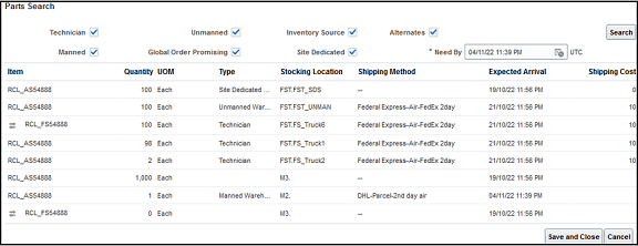

これにより、部品検索ウィンドウが開きます。
チェックボックスは、実行する検索を制御します。 ソーシング・オプションの中には、フィールド・サービスのみで使用できるものと、カスタマ・サポートとフィールド・サービスの両方で使用できるものがあります。 表示されるオプションは、サービス・リクエストまたはサービス作業オーダーの部品をソーシングするかどうかによって異なります。
部品検索ウィンドウでは、ソーシング・オプションが最小から最大までの出荷原価にソートされます。 部品検索ウィンドウには、希望入手日を満たす出荷方法のみがリストされます。 行またはソースを選択し、「保存してクローズ」をクリックして選択内容を保存します。 これにより、部品要件が新しいソース在庫事業所と出荷方法、到着日で更新されます。
