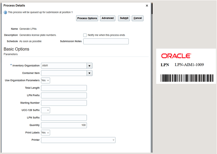

「LPNの生成」スケジュール済プロセスを使用して、LPNを手動で生成します。 このスケジュール済プロセスでは、「アドバンスト在庫パラメータ」で指定したLPNパラメータが上書きされます。 スケジュール済プロセスを実行してLPNを生成すると、LPNは「定義済だが未使用」として取得されます。
LPNスケジュール済プロセスの生成
