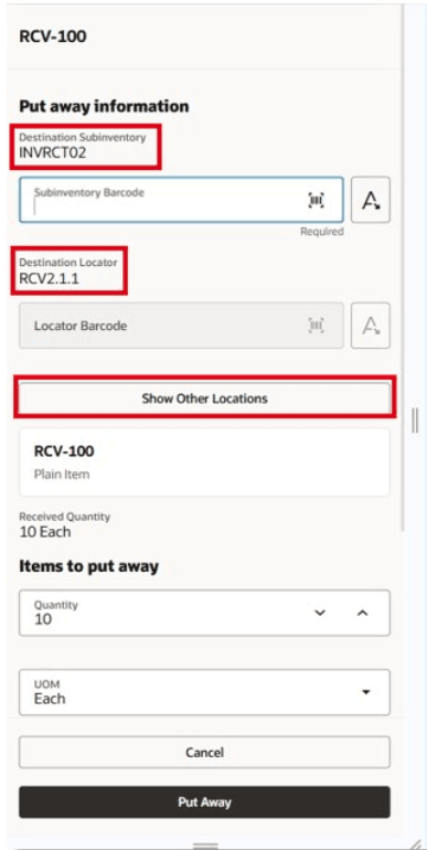

  4. 「品目」カードをクリックすると、優先度が最も高いデフォルトの保管場所および保管棚が表示されます。
    デフォルト棚入

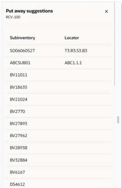

  5. デフォルトの場所がいっぱいの場合は、「他の場所の表示」をクリックして、代替の推奨場所を表示して選択します。
    新規棚入の提案
