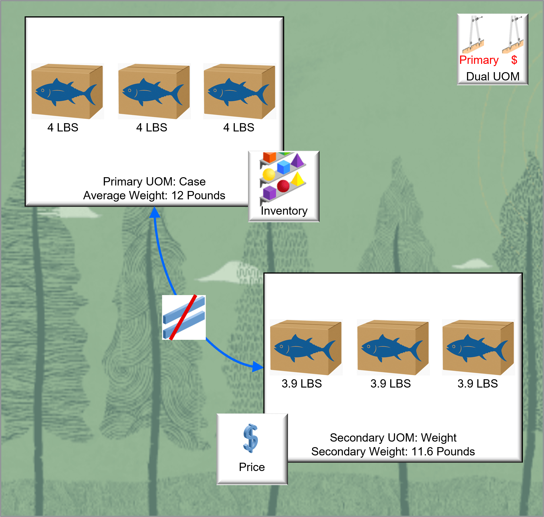

xxxxxxxxxxxxxxxxxxxxxxxxxxxxxxxxxxxxxxxxx
ノート
  • 各魚の重量は、サイズが自然に異なるためおおよその値になります。10種類の異なる魚は、それぞれに固有の重量があるため、異なる量で販売されます。 プライマリケース尺度を使用して魚を在庫に保管する必要がある場合がありますが、セカンダリポンド尺度を使用して価格を設定します。
  • 魚のケースの重量は平均12ポンドで、それはあなたがそれを保管する方法です。
  • 出荷直前の実際の重量は11.6ポンドで、顧客に請求する価格です。
