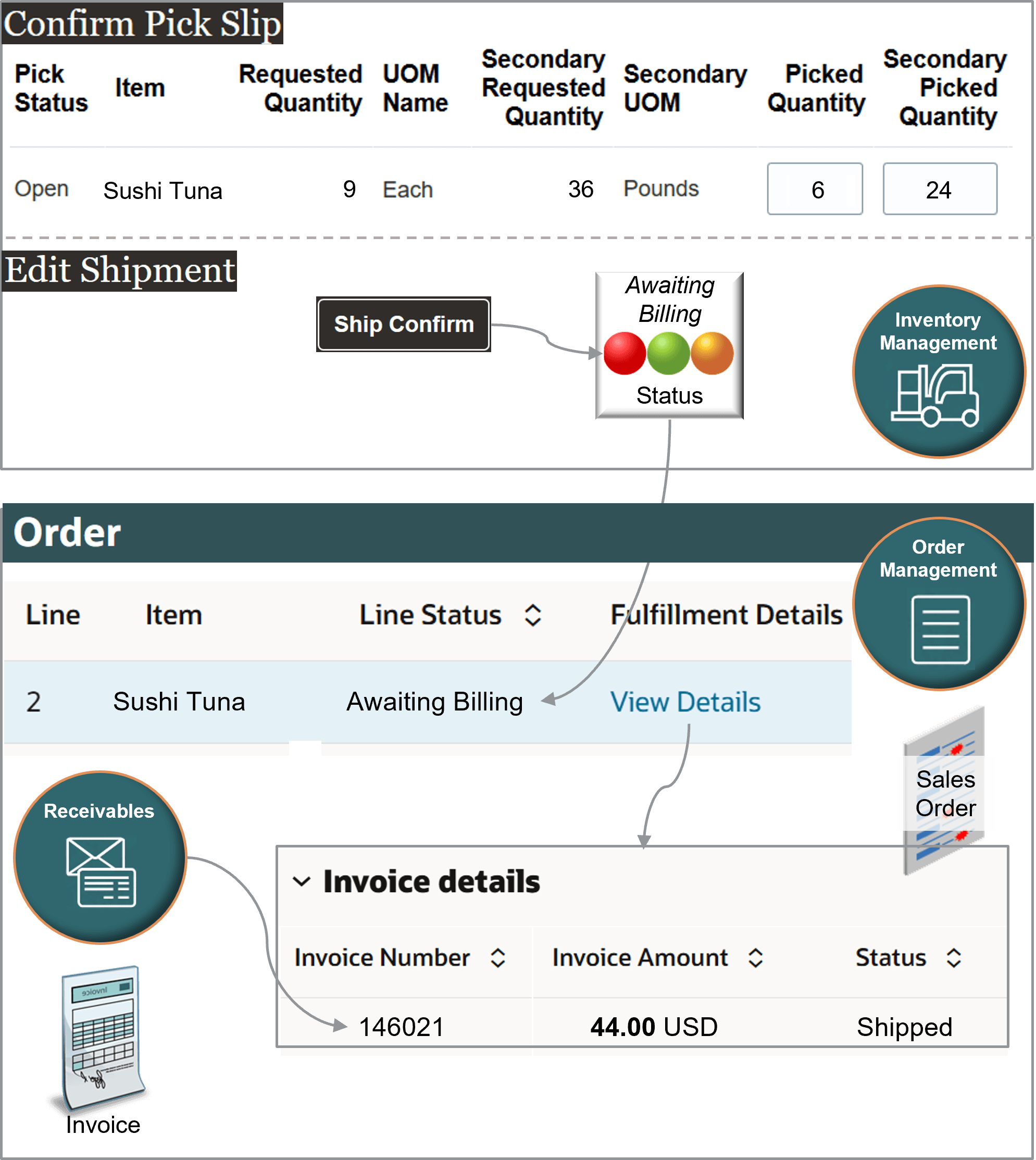

  • 受注の「発行」をクリックすると、Order Managementによって要求が作成され、Oracle Shippingに送信されます。
  • Oracle Shippingでは、出荷リクエストが作成され、品目に設定した標準換算に従って、リクエスト数量およびセカンダリ・リクエスト数量が移入されます。
  • 在庫管理作業領域を使用して、ピック・ウェーブを手動で作成し、ピック・スリップを確認し、出荷を確認することもできます。
  • この機能では、セカンダリ・リクエスト数量やセカンダリ単位など、様々な属性の値が保守されます。 これらは、アプリケーション全体のフロー全体で保守および表示されます。
  • 在庫管理を使用すると、オーダー管理で出荷が確認されたことを確認でき、オーダー管理作業領域を使用して、オーダー明細のステータスが請求待ちに更新されたことを確認できます。
  • Order Management作業領域を使用して、受注明細のステータス(出荷済など)を調べ、Oracle Receivablesが受注明細の請求書に対して持っているものと同じ請求書詳細を取得することもできます。

  • ケースが棚とスプロイルに長すぎる場合、要求された3ケースではなく2ケースのみを選択します。 ピッキング済数量はプライマリ「個」にあるため、「ピッキング済数量」を6に設定します。これは、各ケースにマグロが3個あるためです。 各マグロの重量はそれぞれ4ポンドであるため、Inventory Managementではセカンダリ・ピッキング済数量が自動的に24に設定されます。これは、各ケースの重量は12ポンドで、2ケースを選択するためです。

  1. ピック・ウェーブを作成します。
  2. ピック・スリップの確認
  3. 受注を確認します。
  4. 注文書を請求します。
  5. オーダー明細の請求書詳細を確認します。
  6. 売掛/未収金を確認します。
  7. オーダー合計を修正します。
