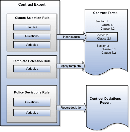

次の図で示すように、異なる契約エキスパート・ルール・タイプは異なる条件タイプをサポートします。 契約のデフォルトの個別条項およびセクションを設定できる条項選択ルールでは、条項、質問、変更項目を使用できます。 契約のデフォルトの契約条件テンプレートを識別するテンプレート選択ルールでは、変更項目のみを使用できます。 会社のポリシーからの契約の差分を特定するポリシー差分ルールでは、質問と変更項目のみを使用できます。 次の図は、条項の選択、テンプレートの選択およびポリシー差異の契約エキスパート・ルールを示しています。

条項選択ルール
条項選択ルールを使用すると、1つ以上の条項とセクションを契約に挿入できます。
次の表では、ルール・プロパティを説明します。

契約条件テンプレート選択ルール
契約条件テンプレート選択ルールを使用すると、契約条件テンプレートを契約に自動的に適用できます。

ポリシー差分ルール
契約差分ルールは、契約差分レポートで会社のポリシーからの差異を特定します。 このレポートは、契約作成者が承認のために契約を発行する前に実行します。
次の表ではルールの特徴を説明します。
