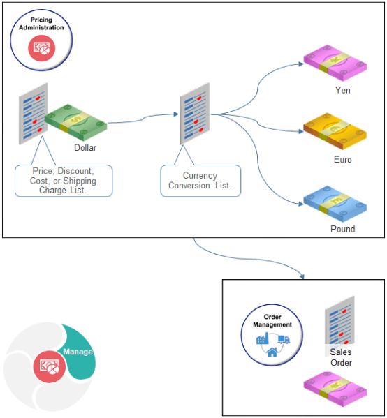

通貨換算リスト
通貨換算リストを設定して、USドルとカナダ・ドルなど、2つの通貨間で使用する換算レートを指定します。
次のような利点があります
価格設定ルールを1つの通貨で保守しながら、複数の通貨でビジネスを実行します。
単一通貨で価格値を設定し、複数の通貨で品目を提供します。
会社ポリシー、通貨変動、国際通貨ポリシーなどで発生する変更に対応するように、換算レートを調整します。
価格設定が実行時に価格を計算するために使用する通貨および換算ルールを設定し、Order Managementなどの価格詳細を必要とするアプリケーションで、使い慣れた通貨で価格を表示できます。
価格設定戦略ごとに通貨換算ルールを作成します。
複数の換算タイプの価格を1つ作成します。
通貨または国ごとにマークアップおよびマークダウンを作成します。
価格設定戦略では、各通貨の価格表の作成と比較して少数のリストのみを作成するため、保守が軽減されます。
