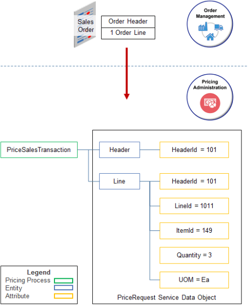

Order Managementのユーザーが手動で価格を調整する例を見てみましょう。 Order Managementは、調整に従って品目の価格を再設定するリクエストをOracle Pricingに送信し、検証して価格設定の範囲内であることを確認します。 たとえば、価格表で許可される調整を超えないようにします。
ノート
販売オーダーには1つの販売オーダー明細が含まれます。

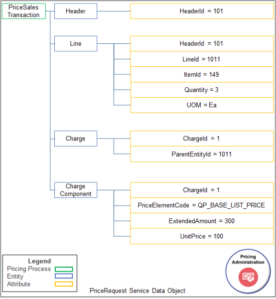

価格設定は、PriceRequestサービス・データ・オブジェクトの販売オーダーを表します。
PriceSalesTransaction価格設定プロセスは、HeaderIdなどの属性でデータを送信します。
データはフラットです。 階層的ではありません。 ヘッダーと明細は同じレベルです。 つまり、参照に階層を含めることなく、明細を参照できます。
PriceRequestサービス・データ・オブジェクトは料金を追加します。
ノート
販売オーダーには1つのラインのみが含まれ、ラインには1つの課金のみが含まれます。
PriceRequestサービス・データ・オブジェクトの各料金には、1つの料金コンポーネントが含まれます。
価格設定アルゴリズムの一部のステップでは、ExtendedAmountに対して300など、手数料および手数料コンポーネントの値がすでに実行および生成されているとします。

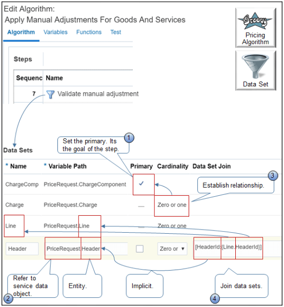

次に、事前定義済の商品およびサービスに対する手動調整の適用価格設定アルゴリズムの手動調整の検証ステップからのデータ・セットの一部を示します。
ノート
プライマリ・データ・セットには、ステップの目標を満たすデータが格納されます。 たとえば、ステップの目標が手数料を計算する場合、ChargeComponentをプライマリとして設定します。
通常、プライマリ・データ・セットは、データ・セット領域の最初のデータ・セットです。
変数パスを使用して、サービス・データ・オブジェクトを指し示します。 たとえば、
PriceRequest.Headerは、PriceRequestサービス・データ・オブジェクトのヘッダー・エンティティを参照します。 -
カーディナリティを使用して、プライマリ・データ・セットに追加する非プライマリ・データ・セットのレコード数を指定します。 たとえば、ヘッダー・データ・セットの
Zero or oneは、ChargeComponentごとに1つ以上のヘッダーが存在しないことを意味します。 -

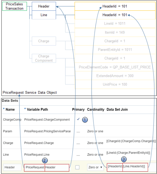

データ・セット結合を使用して、データ・セット領域の別のデータ・セットに追加するデータ・セットを結合します。 次の書式を使用します
[implicit reference: {target.targetAttribute}]説明
implicit referenceは、現在編集しているデータ・セットのエンティティの属性の名前です。 -
targetは、結合するデータ・セットの名前です。 -
target attributeは、ターゲット・データ・セットが参照するエンティティの属性の名前です。
たとえば、ヘッダー・データ・セットを明細データ・セットに結合します。
[HeaderId: {Line.HeaderId}]説明
HeaderId:は、ヘッダー・エンティティの属性の名前です。 オーダー・ヘッダーを識別します。 コロンの前に含める属性は、現在編集しているデータ・セットの変数パスで指定するエンティティへの暗黙的な参照です。 -
Lineは、結合するデータ・セットの名前です。 -
.HeaderIdは、Lineエンティティの属性です。 明細データ・セットは明細エンティティを参照します。 ドット( .)の後に含める属性は、ターゲット・データ・セットのエンティティ内の属性への明示的な参照です。各注文ラインは販売オーダーの一部です。 LineエンティティにはHeaderId属性が含まれているため、データ・モデルはその行が属する場所を認識します。

最初にプライマリ・データ・セットを追加します。 たとえば、
PriceRequest.ChargeComponentは、PriceRequestサービス・データ・オブジェクトのChargeComponentエンティティを参照します。 -
エンティティごとに個別のデータ・セットを追加します。 たとえば、ヘッダー・エンティティを参照するには、データ・セットを追加し、ヘッダーに名前を付け、変数パスを
PriceRequest.Headerに設定します。 -

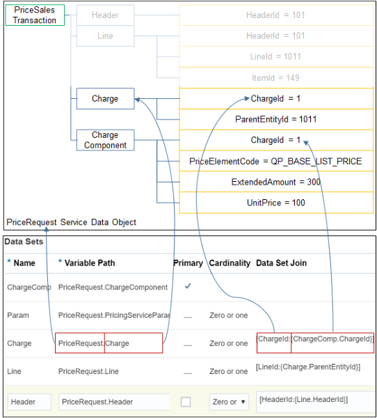

データ・セットを結合する属性を追加します。
別のデータ・セットを追加します。 たとえば、手数料データ・セットを追加する方法を次に示します。

データ・セット領域の上に移動および下に移動を使用して、依存関係に従ってデータ・セットを順序付けします。 このアルゴリズムは、データ・セット領域に表示される順序でデータ・セットを処理します。
たとえば、アルゴリズムは、オーダー明細に適用する前に手数料を計算する必要があります。 そのため、手数料データ・セットが明細データ・セットより上になるようにデータ・セットを整理します。

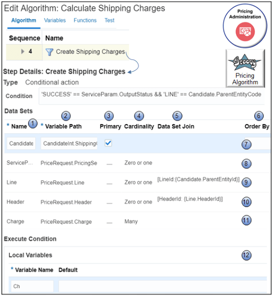

たとえば、Order Managementユーザーが出荷手数料をオーダー明細xに追加した場合、このステップでは、価格設定戦略や価格設定セグメントなど、アルゴリズムで考慮される他のファクタに応じて、出荷手数料をオーダー明細xに適用するかどうかが考慮されます。
使用できる候補者データ・セットの属性を次に示します。
属性
説明
変数パス
候補者はCandidateInt.ShippingChargeCandidate変数パスを使用します。
CandidateInt. この価格設定アルゴリズムの変数。 品目が配送料の候補かどうかを決定する値が格納されます。
ShippingChargeCandidate. サービス・データ・オブジェクトの属性。 品目が配送料の候補かどうかを指定します。
プライマリ
通常、候補者は、このステップが処理するフィルタされていないレコードのセットを識別するため、プライマリにはチェック・マークが含まれます。
ServiceParamデータセット。 価格設定には、ServiceParamを使用してサービス・データ・オブジェクトを識別し、このステップで使用するサービス・データ・オブジェクトの属性を識別するために事前定義されています。
この例では、ServiceParamが使用する値を次に示します。
属性
説明
変数パス
ServiceParamは通常、PriceRequest.PricingServiceParameter変数パスを使用します。
PriceRequest. この価格設定アルゴリズムの変数。 この変数は、Sales webサービスを参照します。
PricingServiceParameter. 販売webサービスの属性。
プライマリ
候補は通常プライマリであり、プライマリ・データ・セットをフィルタするためにServiceParamなどの非プライマリ・データ・セットを参照します。 したがって、プライマリには非プライマリ・データ・セットのチェック・マークは含まれません。
カーディナリティ
ゼロまたは1は、各候補者に0または1つのServiceParamがあることを指定します。
明細データ・セット。 価格設定には、プライマリ・データ・セットのレコードをフィルタするときにこのステップで検証するオーダー明細の属性を識別するために、明細を使用する事前定義されています。
この例では、Lineデータ・セットが使用する属性を示します。
属性
説明
変数パス
行は通常、PriceRequest.Line変数パスを使用します。
PriceRequest. この価格設定アルゴリズムの変数。 この変数は、Salesサービスを参照します。
Line. サービス・データ・オブジェクトの属性。 オーダー明細を識別します。
カーディナリティ
ゼロまたは1は、各候補者にゼロまたは1つの明細があることを指定します。
この例では、各候補者は単一のオーダー明細のみを参照できるため、カーディナリティは1対1です。
このカーディナリティは、オーダー明細が参照できるヘッダーは1つのみであるため、ヘッダーにも適用されます。
データ・セット結合
通常、行は
[LineId:{Candidate.ParentEntityId}]結合を使用します。-
LineId. オーダー明細を識別します。 たとえば、 101
候補者 このステップの候補者データ・セットを参照します。
ParentEntityId.
ヘッダー・データ・セット。 価格設定には、ヘッダーを使用して、プライマリ・レコード・セットのレコードをフィルタするときにこのステップで検証するオーダー・ヘッダーの属性を識別するための事前定義されています。
この例のヘッダー・データ・セットで使用される属性は次のとおりです。
属性
説明
変数パス
通常、ヘッダーはPriceRequest.Header変数パスを使用します。
Header. サービス・データ・オブジェクトの属性。 オーダー・ヘッダーを識別します。
データ・セット結合
通常、ヘッダーは
[HeaderId: {Line.HeaderId}]結合を使用します。-
HeaderId. ヘッダーを識別する属性。 たとえば、 101
Line. このステップの明細データ・セットを参照します。
HeaderId.
手数料データ・セット。 価格設定には、オーダー明細が参照する手数料を識別するための手数料の使用が事前定義されています。
この例では、手数料データ・セットが使用する属性を示します。
属性
説明
変数パス
通常、料金はPriceRequest.Charge変数パスを使用します。
手数料 サービス・データ・オブジェクトの属性。 1つ以上の配送料を識別します。
カーディナリティ
手数料は、1つの手数料に対して多数の候補者が存在することを指定します。
ローカル変数。 条件でのみ使用する変数を定義します。
デフォルトのアクション。 (図には示されていません。 「アルゴリズムの編集」ページのローカル変数の下にあります。) Groovyを使用して、フローが設定した他の条件を満たしていない場合に実行する条件を作成します。
