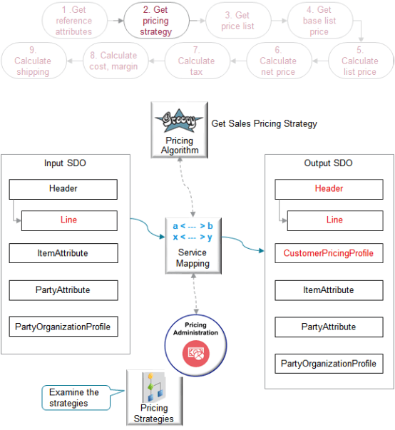

価格設定アルゴリズムの例(パート2、価格設定戦略の取得)
販売オーダーで顧客に使用する価格設定戦略を決定します。
 ノート
               参照属性の取得ステップの出力SDOは、入力SDOを提供します。
               このアルゴリズムは、戦略の一部の値を使用して、出力SDOの値をヘッダーおよび明細に適用します。 たとえば、AllowCurrencyOverrideFlag属性の値を使用します。
               なんらかの理由でアルゴリズムが失敗した場合、たとえば、Pricing Administrationで障害のある設定が行われている場合は、ヘッダーにエラーのマークが付けられます。
営業価格設定戦略の取得アルゴリズムの動作を次に示します。

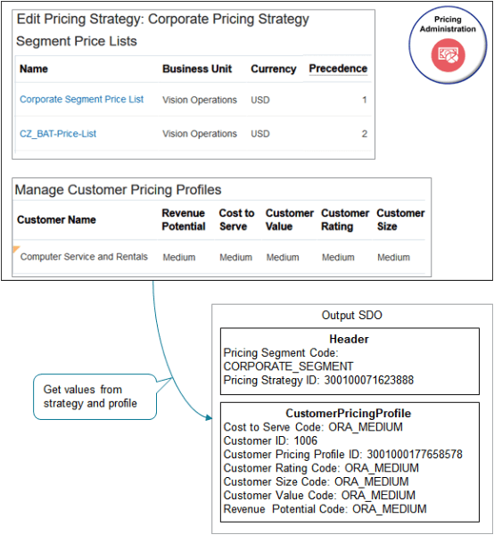

| 1. ヘッダーIDを識別できるように、顧客価格設定プロファイルを取得します。 | Pricing Administrationでプロファイルを確認します。 |
| 2. 使用する価格設定セグメントを決定します。 | HeaderIdを使用して価格設定セグメント・マトリックスを評価し、出力SDOでヘッダーにPricingSegmentCode属性を割り当てます。 この例では、corporate_segmentを割り当てます。 また、セグメント内の条件を使用して、サイズ=中などの価格設定セグメント説明を作成します。 |
| 3. 戦略割当を識別します。 | 価格設定コンテキストおよびトランザクションのタイプに従って、戦略割当マトリックスを確認します。 この例では、コンテキストはSalesで、トランザクションは販売オーダーです。 |
| 4. 価格設定戦略のヘッダー値を取得します。 | 戦略割当マトリックスを評価して戦略を識別し、出力SDOのヘッダーにPricingStrategyIdを設定します。 |
| 5. 明細の価格設定戦略を設定します。 | 出力SDOの各行にPricingStrategyIdを設定します。 |
このアルゴリズムは、価格設定管理作業領域の設定を使用します。 たとえば:
 次に、SDOの属性の詳細を示します。 太字フォントは、価格設定管理での設定の分析中に出力SDOにアルゴリズムが追加した属性を示します。 太字でないフォントは、アルゴリズムが入力SDOから直接取得する値を示します。

| ヘッダー | - | AllowCurrencyOverrideFlag: Y PricingDate: 2019-03-26 @ 08:32:53 PricingSegmentCode: CORPORATE_SEGMENT PricingSegmentExplanation: このトランザクションに適用可能な価格設定セグメントは、価格設定セグメント=企業セグメント優先=1です。これは、収益見込=中顧客サイズ=サービス原価中=中顧客値=中顧客評価=中 PricingStrategyId: 300100071623888 |
| 明細 | HeaderId: 1 InventoryItemId: 149 InventoryOrganizationId: 204 ItemType: Standard LineCategoryCode: オーダー LineId: 1 LineQuantity2: 個 LineQuantityUOMCode: 個 LineTypeCode: ORA_BUY PriceAsOf: 2019-03-26 @ 08:32:53 PricedOn: 2019-03-26 @ 08:32:53 PricingDate: 2019-03-26 @ 08:32:53 ShipToLocation Id: 929 UnreferencedReturnLineFlag: N | AllowCurrencyOverrideFlag: Y AppliedCurrencyCode: USD DefaultCurrencyCode: USD HeaderId: 1 InventoryItemId: 149 InventoryOrganizationId: 204 ItemType: Standard LineCategoryCode: オーダー LineId: 1 LineQuantity2: 個 LineQuantityUOMCode: 個 LineTypeCode: ORA_BUY PriceAsOf: 2019-03-26 @ 08:32:53 PricedOn: 2019-03-26 @ 08:32:53 PricingDate: 2019-03-26 @ 08:32:53 PricingStrategyId: 300100071623888 ShipToLocationId: 929 UnreferencedReturnLineFlag: N |
| 顧客価格設定プロファイル | - | CosttoServeCode: ORA_MEDIUM CustomerId: 1006 CustomerPricingProfileId: 3001000177658578 CustomerRatingCode: ORA_MEDIUM CustomerSizeCode: ORA_MEDIUM CustomerValueCode: ORA_MEDIUM PriceAsOf: 2018-11-10 @ 08:32:53 RevenuePotentialCode: ORA_MEDIUM |
ノート
               PricingStrategyIdの値300100071623888は、企業価格設定戦略を示します。
               CustomerPricingProfileIdの値3001000177658578は、Computer Service and Rentalsの価格設定プロファイルを識別します。
