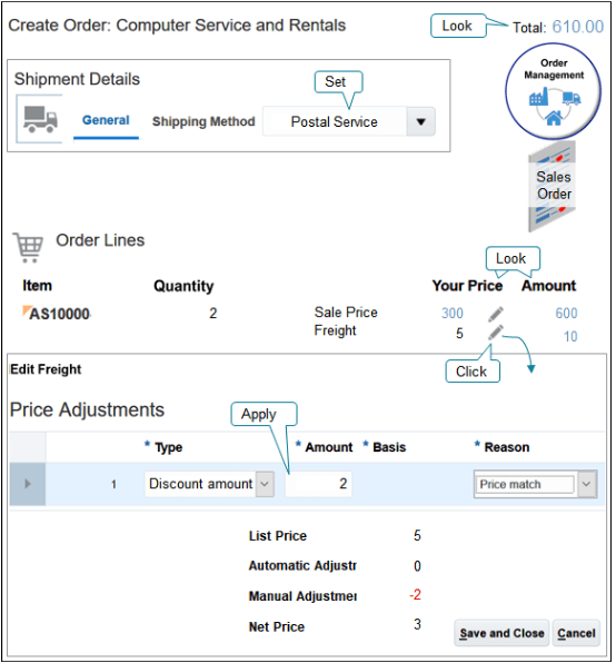

演習
Order Managementで販売オーダーをオープンします。
出荷詳細をクリックし、出荷方法を設定します。
オーダー明細を確認します。
オーダー明細には、それぞれ$5の運送費と、数量が2であるため10の金額列に拡張値が含まれていることに注意してください。
オーダー合計が$610であることを確認します。
価格列の運送費の横にある鉛筆をクリックします。
「価格調整」ダイアログで、$2の割引金額を追加し、Reason to Price Matchを設定して、Save and Close(保存してクローズ)をクリックします。
ノート

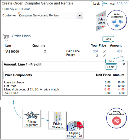

価格列の運送費の値は現在3です。
金額列の拡張値が6になりました。
オーダー合計は$606です。

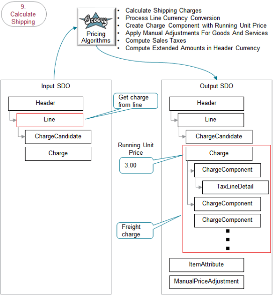

ここにSDOがあります。
ノート
原価およびマージンの計算ステップの出力SDOは、入力SDOを提供します。
アルゴリズムでは、出力SDOの運送費に詳細が手数料コンポーネントに格納されます。 それぞれに個別のコンポーネントが使用されます。
基準定価
定価
手動調整
正味価格
外税
正価と税金
アルゴリズムの動作は次のとおりです。
アルゴリズムの実行内容 |
アルゴリズムの仕組み |
1. 出荷手数料リストを取得します。 |
価格設定戦略が参照する出荷手数料リストを確認します。 品目に少なくとも1つの課金が含まれていることを確認してください。 各オーダー・ラインの配送料を計算します。 |
2. オーダー明細の通貨を換算します。 |
出荷手数料リストで販売オーダーで使用されている通貨が同じでない場合は、同じ通貨を使用するように変換します。 たとえば、販売オーダーでRMBが使用されているが、出荷手数料リストではUSDが使用されている場合は、出荷手数料リストでUSDをRMBに変換します。 |
3. 配送料の候補を作成します。 |
出荷手数料リストで指定する出荷手数料ごとに、個別の候補者を作成します。 定額配送料を適用するための価格設定が事前定義されていません。 事前定義された設定では、各品目に対して出荷手数料のみが適用されます。 |
4. 基準定価の手数料コンポーネントを作成します。 |
出荷手数料リストで指定されている基本定価に従って、オーダー明細の各出荷手数料の手数料コンポーネントを作成します。 |
5. 定価の手数料コンポーネントを作成します。 |
出荷手数料リストで指定されている定価に従って、オーダー明細の各出荷手数料の手数料コンポーネントを作成します。 |
6. 手動調整を適用します。 |
オーダー入力スペシャリストが販売オーダーの出荷手数料に手動調整を適用する場合、アルゴリズムは、調整を適用するために必要な手数料コンポーネントを作成および計算します。 これは、適用する調整ごとに実行されます。 |
7. 正価の手数料コンポーネントを作成します。 |
8. 税金の計算。 |
税率を手数料に適用します。 |
9. オーダー・ヘッダーの通貨金額を計算します。 |
オーダーの合計を計算します。 販売オーダーで指定されている通貨を使用します。 |
