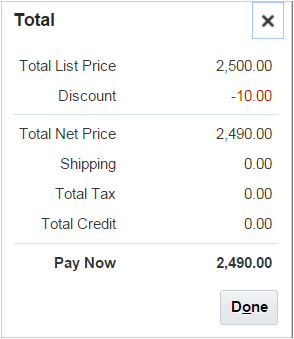

Order Managementに合計ダイアログが表示されると想定します。
合計ダイアログの値
ダイアログを変更する必要があるとします。

  8. ページ上部の合計の横にある2,490をクリックし、合計ダイアログで価格の詳細を確認します。
    この例では、このトピックで前述した合計ダイアログがOrder Managementに表示されるとします。

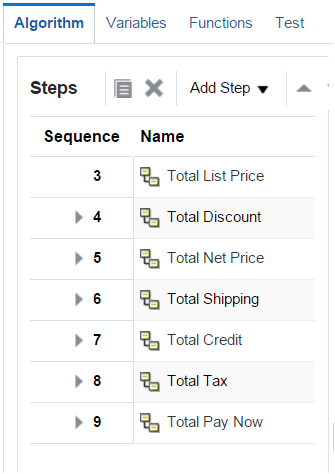

  5. 「アルゴリズムの編集」ページで、Total Credit 「行」をクリックし、「上に移動」をクリックして、変更がこの順序に似ていることを確認します。
    「アルゴリズムの編集」ページの順序
