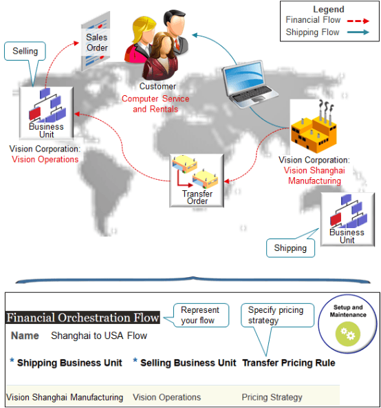

財務オーケストレーションを使用して、出荷ビジネス・ユニットと販売ビジネス・ユニット間の財務フローを表します。
フローの価格設定ルールの転送属性を使用し、価格設定戦略を使用して財務フローの価格を設定するように指定します。 たとえば、出荷ビジネス・ユニットがVision Shanghai Manufacturingで、販売ビジネス・ユニットがVision Operationsの場合は、価格設定戦略を使用して、中国の上海製造から米国のVision Operationsに流れる品目を自動的に価格設定します。 フローはOracle Pricingをコールして、実行時に品目の価格を設定します。

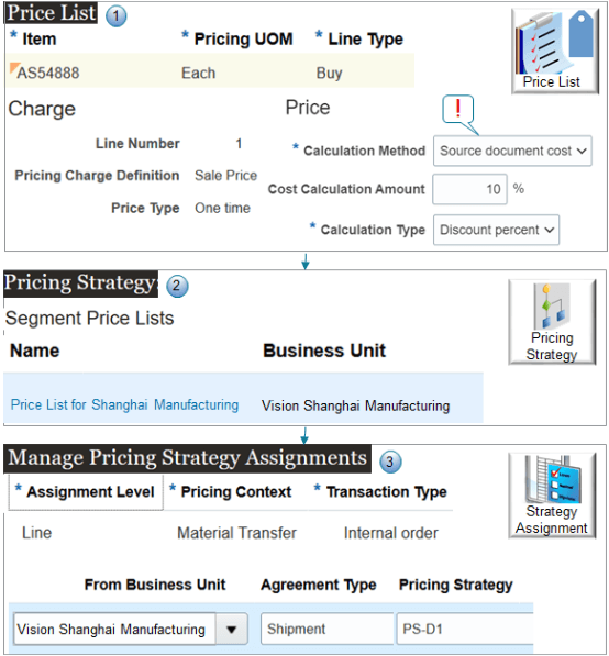

上海ファクトリ専用の価格表を作成します。 価格表を使用して、上海で構築される各品目の手数料を設定します。 たとえば、AS54888をリストに追加し、計算メソッドをソース文書コストに設定して10%の割引を追加するなどの値を設定します。
上海ファクトリ専用の価格設定戦略を作成します。 戦略に価格表を追加します。
転送オーダーを含む各オーダー明細に価格設定戦略を割り当てます。

このトピックの例のシナリオを次に示します。
上海で品目を作成する組織のサプライ・チェーン・コントローラですが、顧客のほとんどは米国にあるとします。 AS54888デスクトップ・コンピュータは、上海のファクトリから米国の顧客に直接出荷します。
出荷ビジネス・ユニットと販売ビジネス・ユニット間の会社間トランザクションを編成する財務フローを設定する必要があります。 上海のVision Shanghai Manufacturingビジネス・ユニットと米国のVision Operationsビジネス・ユニットの間で発生する財務トランザクションを取得します。
上海が請求する販売価格から10%割引を追加するルールが必要です。
上海にはすでに価格設定戦略があるとします。 これを割り当てて価格表と財務フローを作成し、設定をテストします。

1. 価格設定戦略の割当
上海ビジネス・ユニットからのすべての出荷を価格設定戦略に割り当てるルールを設定します。
価格設定管理作業領域に移動します。
「タスク」>「価格設定戦略割当の管理」をクリックします。
「価格設定戦略割当の管理」ページで、「処理」>「行の追加」をクリックし、値を設定して「保存」をクリックします。
属性
値
割当レベル
明細
価格設定コンテキスト
資材転送
トランザクション・タイプ
社内オーダー
この例では、Vision Corporationが組織です。
このトランザクションは、Vision Corporationの一部である2つの異なるビジネス・ユニット間で発生します。 同じ組織にとどまる販売オーダーは社内オーダーであるため、このルールを使用して、社内オーダーに対してのみ戦略を割り当てます。
「割当マトリックスの作成」をクリックします。
「割当マトリックスの作成」ダイアログで、これらのオプションにチェック・マークが付いていることを確認し、OKをクリックします。
ビジネス・ユニット:自
契約タイプ
価格設定戦略割当ルール領域で、「処理」>「行の追加」をクリックし、値を設定します。
属性
値
ビジネス・ユニット:自
上海製造業
契約タイプ
出荷
価格設定戦略
PS-D1
PS-D1という名前の価格設定戦略をすでに作成しているとします。
「保存して閉じる」をクリックします
2. 価格表の作成
財務フローの一部として使用する価格表を作成します。
「タスク」>「価格表の管理」をクリックします。
「価格表の管理」ページで、「処理」>「作成」をクリックします。
「価格表の作成」ダイアログで値を設定し、「保存して編集」をクリックします。
属性
値
名前
上海製造の価格表
タイプ
セグメント価格リスト
通貨
USD
ビジネス・ユニット
Vision Operations
「価格表の編集」ページで、「価格表明細」をクリックします。
検索結果領域で、「処理」>「行の追加」をクリックし、値を設定します。
属性
値
項目
AS54888
価格設定単位
個
明細タイプ
購買
「手数料の作成」をクリックします。
手数料領域で値を設定し、「保存」をクリックします。
属性
値
価格設定賦課定義
販売価格
計算方法
ソース文書原価
この例では、販売オーダーがソース文書であるため、この値により、手数料の計算時に販売オーダーから値を取得することになります。
計算タイプ
割引率
原価計算金額
10%
ここでは、販売オーダーからAS54888のコストを計算するときに、料金を10%割引します。
「保存して閉じる」をクリックします
3. 財務フローの設定

財務オーケストレーション作業領域に移動します。
「タスク」>「財務オーケストレーション・フローの管理」をクリックします。
「財務オーケストレーション・フローの管理」ページで、「処理」>「作成」をクリックします。
「財務オーケストレーション・フローの作成」ダイアログで値を設定し、OKをクリックします。
属性
値
名前
上海から米国への流れ
ビジネス・プロセス・タイプ
出荷
優先度
1
プライマリ・ルートと財務ルートの分離
チェック・マークは含まれません。
プライマリおよび財務ルート領域で、「処理」>「行の追加」をクリックし、値を設定します。
属性
値
出荷ビジネス・ユニット
上海製造業
販売ビジネス・ユニット
Vision Operations
販売取引組織
Vision Operations
振替価格設定ルール
価格設定戦略
この値は、財務オーケストレーションにOracle Pricingをコールし、価格設定管理作業領域で設定した価格設定戦略を使用するように指示します。
文書ルールおよび会計基準
標準
売掛/未収金請求書タイプ
会社間
売掛/未収金クレジット・メモ・タイプ
クレジット・メモ
支払条件
50/50
ニーズに合った値を選択します。
その他の属性は空のままにします。
値を設定し、「保存してクローズ」をクリックします。
属性
値
ステータス
アクティブ
