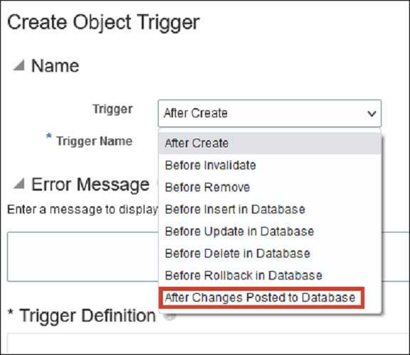

オブジェクト・トリガーは、「保存」または「保存してクローズ」をクリックすると起動されます。 変更オーダーでサポートされているオブジェクト・トリガーは、「変更がデータベースに転記された後」のみです。
このイメージはオブジェクト・トリガーを示しています
