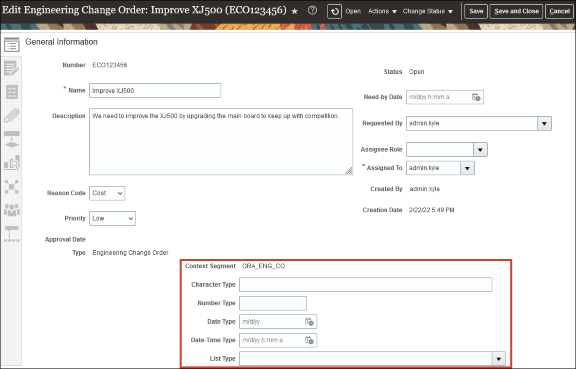

- 特定の変更タイプに属性を割り当てるには、セグメント/属性コンテキスト・グループのコンテキスト・コードとして変更タイプの内部名を入力し、グループに新しい属性を追加します。属性のタイプは、次のとおりです:
- 文字(テキスト)
 - 数値
 - 日付
 - 日時
 - 値リスト(文字または数値)
これらの属性セグメントを必要に応じて設定します。 日付範囲を設定することもできます。
ノート:
- 属性セグメントおよびグループを使用できるようにするには、それらをデプロイする必要があります。
 - 属性は、デプロイ時に変更オーダー「一般情報」ページに割り当てられます。
 - 設定タスクのSequence(連番)プロパティを使用して、表示順序を定義します。 すべてのグローバル属性が最初に表示され、その後にコンテキスト属性が表示されます。

このイメージは、管理によって作成されたフィールドを持つ変更オブジェクトを示しています。
