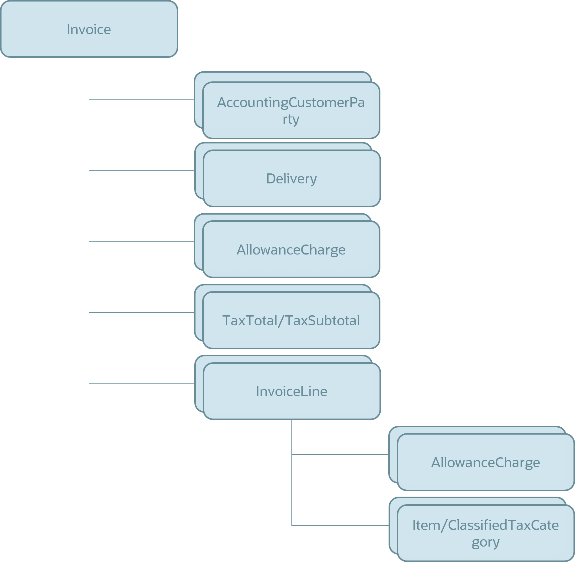

データ・マッピング
この図は、インバウンドUBL-2.1-PEPPOL-Invoice-Inメッセージから受信したインバウンド・ペイロードの構造を示しています。

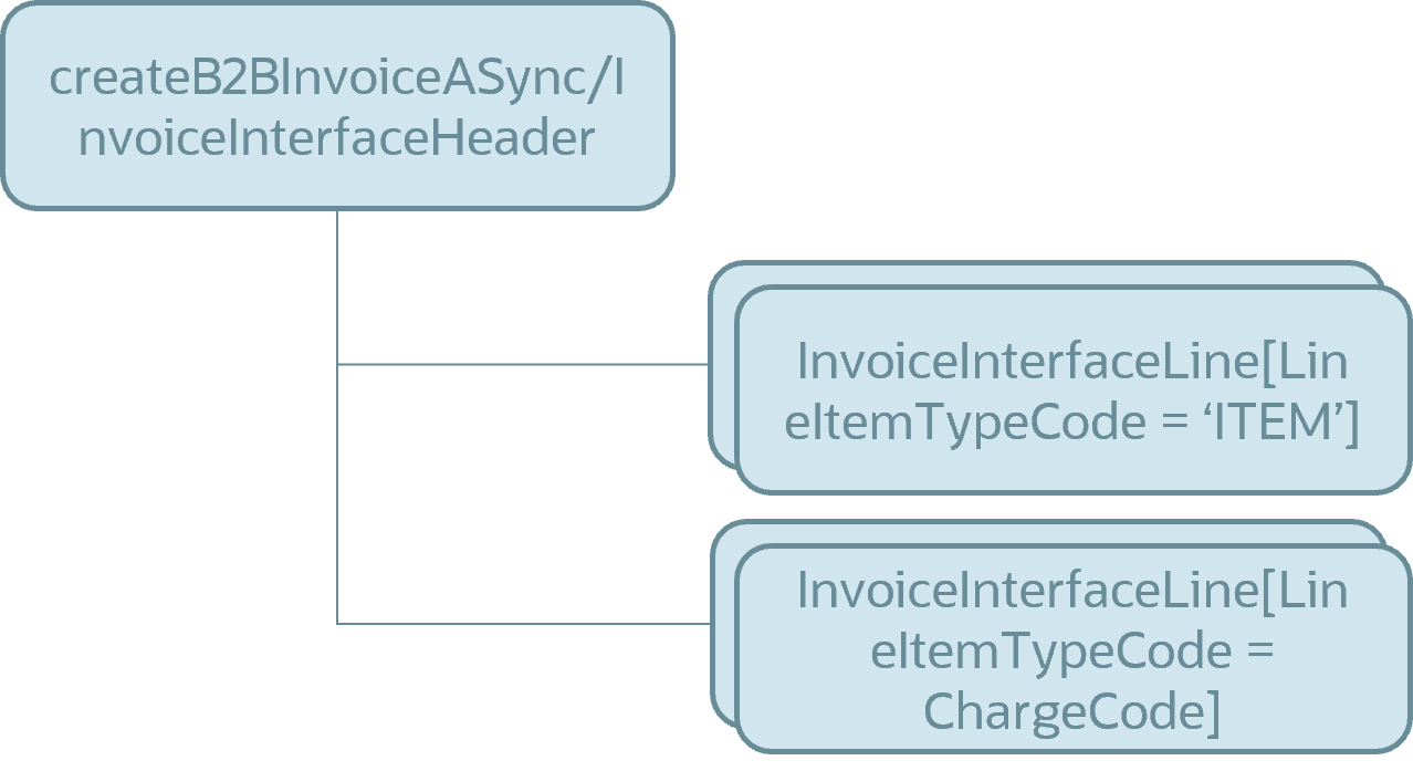

この図は、UBL-2.1-PEPPOL-Invoice-Inメッセージについてアプリケーション・サーバーに渡されるペイロードの構造を示しています。
この表は、事前定義済のUBL-2.1-PEPPOL-Invoice-Inメッセージ定義で受信したデータがアプリケーション・サービスでマップされる場所を示しています。
