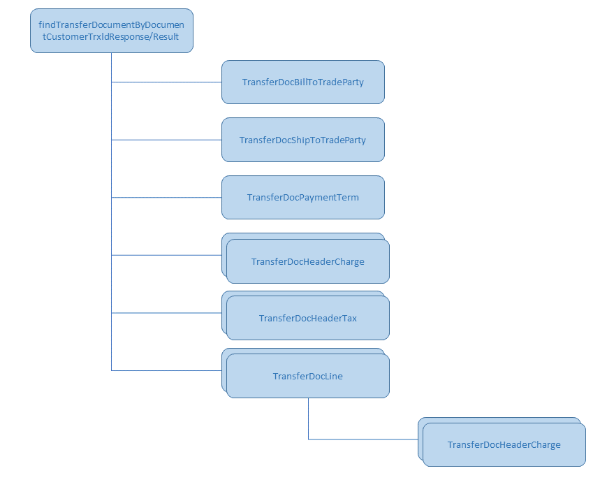

データ・マッピング
次の図は、UBL-2.1-PEPPOL-Invoice-Out-V2メッセージのアプリケーションから受信されるペイロードの構造を示しています。
顧客に送信されるペイロードの構造については、UBL-2.1-PEPPOL-Invoice-Outの図2を参照してください。

<ns1:Quantity unitCode="Ea">200</ns1:Quantity>
<ns1:Description>Sentinel Personal</ns1:Description>
<ns1:UnitOfMeasure>Ea</ns1:UnitOfMeasure>
<!-- UOM_CODE -->
<ns1:Item>PTO54222</ns1:Item>
<ns1:ItemDescription>Sentinel Personal</ns1:ItemDescription>
<ns1:ReferenceNumber>:683158:1233895</ns1:ReferenceNumber>
<ns1:TaxPointDate>2015-12-14</ns1:TaxPointDate>
<ns1:LineTaxAmount currencyCode="USD">20000</ns1:LineTaxAmount>
<ns1:RoundedLineTaxAmount currencyCode="USD">0</ns1:RoundedLineTaxAmount>
<ns1:TaxClassificationCode>VAT20</ns1:TaxClassificationCode>
<ns1:TrxBusinessCategory>SALES_TRANSACTION</ns1:TrxBusinessCategory>
<ns1:ProductType>GOODS</ns1:ProductType>
<ns1:UserDefinedFiscClass xsi:nil="true"/>
<ns1:ItemNumber>PTO54222</ns1:ItemNumber>
<ns1:TranslatedDescription xsi:nil="true"/>
<ns1:TpItemNumber xsi:nil="true"/>
<ns1:TpItemDesc xsi:nil="true"/>
<ns1:ItemCategoryName>Uncategorized</ns1:ItemCategoryName>
<ns1:TaxClassificationMeaning>VAT20</ns1:TaxClassificationMeaning>
<ns1:TrxBusinessCategoryName>Sales Transaction</ns1:TrxBusinessCategoryName>
<ns1:ProductFiscClassifCode xsi:nil="true"/>
<ns1:ProductFiscClassifDesc xsi:nil="true"/>
<ns1:LineIntendedUseCode xsi:nil="true"/>
<ns1:LineIntendedUseDesc xsi:nil="true"/>
<ns1:ProductCategoryName xsi:nil="true"/>
<ns1:ProductCategoryCode xsi:nil="true"/>
<ns1:UserDefinedFiscClassName xsi:nil="true"/>
<ns1:ItemDescriptionUs>Sentinel Personal</ns1:ItemDescriptionUs>
<ns1:OriginalTrxNumber>12345</ns1:OriginalTrxNumber>
<ns1:OriginalTrxType>Invoice</ns1:OriginalTrxType>
<ns1:OriginalTrxClass>INV</ns1:OriginalTrxClass>
<ns1:OriginalTrxDate>14-DEC-15</ns1:OriginalTrxDate>
<ns1:OriginalLineNumber>1</ns1:OriginalLineNumber>
<ns1:ShipToLocAddress1>320 N First St</ns1:ShipToLocAddress1>
<ns1:ShipToLocAddress2>1</ns1:ShipToLocAddress2>
<ns1:ShipToLocAddress3>2</ns1:ShipToLocAddress3>
<ns1:ShipToLocCity>San Jose</ns1:ShipToLocCity>
<ns1:ShipToLocPostalCode>95113</ns1:ShipToLocPostalCode>
<ns1:ShipToLocCounty>Santa Clara</ns1:ShipToLocCounty>
<ns1:ShipToLocCountry>US</ns1:ShipToLocCountry>
<ns1:TransferDocSalesOrder>
<ns1:CustomerTrxLineId>1233895</ns1:CustomerTrxLineId>
<ns1:SalesOrder>404082</ns1:SalesOrder>
<ns1:SalesOrderRevision xsi:nil="true"/>
<ns1:SalesOrderDate>2015-12-14</ns1:SalesOrderDate>
<ns1:SalesOrderLine>300100088483495</ns1:SalesOrderLine>
</ns1:TransferDocSalesOrder>
<ns1:TransferDocLineCharge>
<ns1:ChargeAmount>10.00</ns1:ChargeAmount>
<ns1:LineType>FREIGHT</ns1:LineType>
<!-- CHARGE_REASON_CODE -->
</ns1:TransferDocLineCharge>
<ns1:ChargeAmount>5.00</ns1:ChargeAmount>
<ns1:LineType>MISC</ns1:LineType>
<!-- End -->
<ns1:TransferDocPurchaseOrder>
<ns1:PurchaseOrder>PO123456789</ns1:PurchaseOrder>
</ns1:TransferDocPurchaseOrder>
<ns1:TransferDocTax>
<ns1:TaxAmount currencyCode="USD">20000</ns1:TaxAmount>
<ns1:CurrencyCode>USD</ns1:CurrencyCode>
<ns1:TaxCode>VAT20</ns1:TaxCode>
<ns1:TaxRate>20</ns1:TaxRate>
<ns1:TaxRateCode>S</ns1:TaxRateCode>
<!-- TAX_CATEGORY_CODE -->
</ns1:TransferDocTax>
</ns1:TransferDocLine>
<ns1:TransferDocPaymentTerm>
<ns1:PaymenttermName>30 Net</ns1:PaymenttermName>
<ns1:PaymenttermDescription>Payment of the transaction balance is due within 30 days of the transaction date.</ns1:PaymenttermDescription>
<!-- PAYMENT_TERMS -->
<ns1:PaymenttermStartDate>1952-01-01</ns1:PaymenttermStartDate>
<ns1:CustomerTrxId>683158</ns1:CustomerTrxId>
<ns1:DueDate>2016-01-13</ns1:DueDate>
<ns1:DueAmount currencyCode="USD">149200</ns1:DueAmount>
<ns1:DiscountDate xsi:nil="true"/>
<ns1:DiscountAmount xsi:nil="true"/>
</ns1:TransferDocPaymentTerm>
<ns1:TransferDocBillToTradeParty>
<ns1:PartyName>General Technologies</ns1:PartyName>
<ns1:AddressLineOne>320 N First St</ns1:AddressLineOne>
<ns1:AddressLineTwo>Line 2</ns1:AddressLineTwo>
<ns1:AddressLineThree xsi:nil="true"/>
<ns1:AddressLineFour xsi:nil="true"/>
<ns1:City>San Jose</ns1:City>
<ns1:County>Santa Clara</ns1:County>
<ns1:State>CA</ns1:State>
<ns1:Province xsi:nil="true"/>
<ns1:PostalCode>95113</ns1:PostalCode>
<ns1:TaxpayerIdNumber>NL821699180B01</ns1:TaxpayerIdNumber>
<ns1:CountryCode>US</ns1:CountryCode>
<!-- EAS_CODE and ICD_CODE and COUNTRY_CODE -->
<ns1:CustomerTaxRegNumber>CustomerTaxRegNumber</ns1:CustomerTaxRegNumber>
</ns1:TransferDocBillToTradeParty>
<ns1:TransferDocShipToTradeParty>
<!-- ICD_CODE and COUNTRY_CODE -->
<ns1:CustomerTaxRegNumber>12345</ns1:CustomerTaxRegNumber>
</ns1:TransferDocShipToTradeParty>
<ns1:TransferDocHeaderTax>
<ns1:TaxAmount currencyCode="USD">23200</ns1:TaxAmount>
<ns1:TaxableAmount currencyCode="USD">116000</ns1:TaxableAmount>
<ns1:TaxRateCode>VAT20</ns1:TaxRateCode>
</ns1:TransferDocHeaderTax>
</ns2:result>
</ns3:findTransferDocumentByDocumentCustomerTrxIdResponse>
</Document>
</sendCollaborationDocument>
