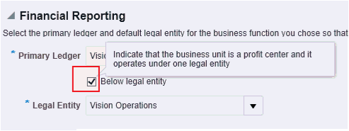

「財務レポート」リージョンで、「法的エンティティより下」チェック・ボックスを選択します。
次の図は、「財務レポート」領域を示しており、「法的エンティティより下」チェック・ボックスが使用可能になっています。
このチェック・ボックスを選択して、ビジネス・ユニットが利益センターであることを示します。
