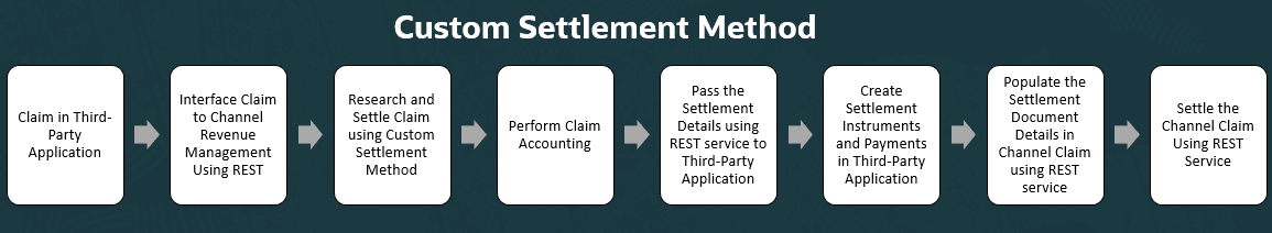

この図は、顧客決済方法を使用するためのワークフローを示しています。
カスタム決済方法は、プロモーションまたはプロモーション以外の手動請求に使用できます。 プロモーション請求の場合、このメソッドでは、決済で実現経過勘定をリリーフするためにチャネル収益を考慮することもできます。
この機能により、請求の決済をサード・パーティの財務システムまたは控除管理システムに統合するための時間と労力を削減できます。
カスタム決済方法を使用できる一般的なシナリオを次に示します。
  • レガシーまたはサードパーティの財務システムで決済を処理します。
  • 超過支払のAR文書で決済します(負のチャージバックと同様に、ARトランザクションを使用して超過支払の顧客に返金します)。
  • 電信送金またはEFTで支払います。これは、ヨーロッパの顧客との一般的な決済方法です。
  • 無料の商品を顧客に請求に対して発行する場合は、無料の商品で精算します。 カスタム決済は、要求に対するオーダー管理システムでの販売オーダー決済をサポートできます。
