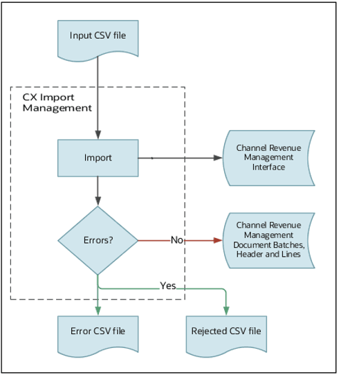

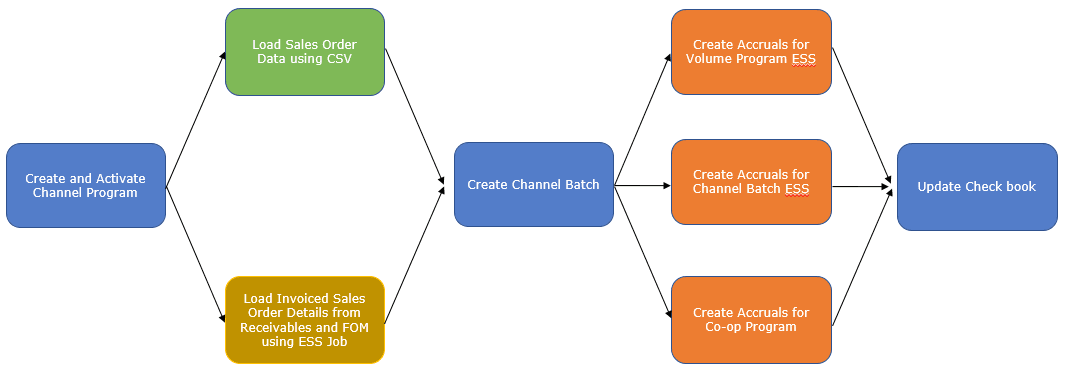

2つのメソッドのいずれかを使用して、データをChannel Revenue Managementにインポートできます。 インポート管理アプリケーションを介してCSVファイルを使用して顧客請求書をインポートするか、「トランザクションのロード」スケジュール済プロセスを使用して請求済販売オーダーをロードするかを選択できます。 次の図は、データ・インポートのメソッドに基づくフローを示しています。

エラーの処理方法
インポート・プロセス中に発生する可能性があるエラーを処理するためのいくつかのヒントを次に示します:
- インポート・プロセスでは、特定のインポートのerror.csvファイルとreject.csvファイルが提供されます。 すべてのエラーはerror.csvファイルにあります。 reject.csvファイルはソースCSVのコピーで、エラー・メッセージを含む列が追加されています。
- reject.csvファイルでエラーを修正してください。 最初と最後の列を削除し、新しいCSVファイルとして保存することを忘れないでください。
- 新しいCSVファイルをインポートします。

請求済販売オーダーのロード
オーダー管理との統合により、販売オーダー、出荷および関連する請求書詳細をチャネル収益管理に直接抽出できます。 次に、Channel Revenue Managementは、この情報を使用して、顧客との契約条件に基づいて経過勘定を決定します。
これを使用して次のことを行います:
- Fusion Order Managementから販売オーダーをエクスポートし、CSVでChannel Revenue Managementにインポートする必要がありません。
- 販売オーダーの請求後すぐにシームレスな経過勘定の作成を使用可能にします。
CSVで現在販売オーダーをロードする場合は、重複がチェックされないため、重複するオーダーがロードされないように「売掛管理からの請求済販売オーダーの初期ロードの開始日」プロファイル・オプションを設定してください。
