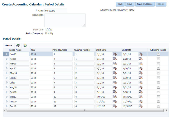

  4. 「次」をクリックします。 「会計カレンダの作成: 期間詳細」ページが表示され、生成された期間が示されます。 このイメージは、次を含む複数の列を示しています。
    • 月の名前である期間名(年の月ごとに1つ)
    • 年(2010)
    • 期間番号(月ごとに1つ)
    • 各期間の四半期番号(年の4四半期を想定)
    • 期間の開始日と終了日
    • 期間が調整期間かどうかを示すために使用するチェック・ボックス
    「会計カレンダの作成: 期間詳細」ページの例を次に示します。
    「期間詳細」ページには、最初の年 のカレンダ期間が表示されます。
