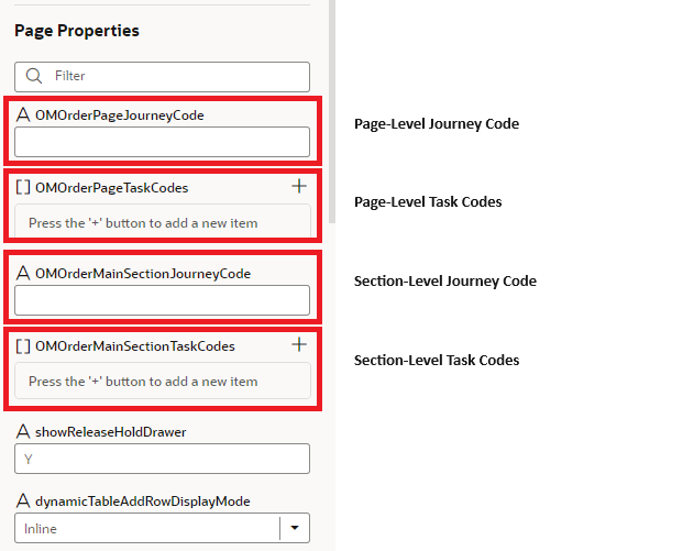

  3. 「ページ・プロパティ」セクションに移動します。 ページが完全にロードされるのを待ってから、次のステップに進みます。
  4. 変更するジャーニ・コード・プロパティを検索し、ガイド付きジャーニのページまたはセクションレベルのコードをVB Studioのプロパティ・フィールドに入力します。
VB Studio内のプロパティ名 ガイド付きジャーニ・テンプレートのフィールド名 摘要
名前PageJourneyCode (ジャーニ)コード ページ・レベルのジャーニ・コード・フィールド。「名前」はページのキャメルケース名です。 このフィールドにジャーニ・コードを入力して、ガイド付きジャーニをページ・レベルで表示します。
名前PageTaskCodes (タスク)コード ページ・レベルのタスク・コード。「名前」はページのキャメルケース名です。 タスクをページ・レベルで表示するには、このフィールドにタスク・コードを入力します。 複数のタスク・コードはカンマで区切ります。
名前SectionJourneyCode (ジャーニ)コード セクション・レベルのジャーニ・コード・フィールド。「名前」はセクションのキャメルケース名です。 このフィールドにジャーニ・コードを入力して、セクション・レベルでガイド付きジャーニを表示します。
名前SectionTaskCodes (タスク)コード セクション・レベルのタスク・コード。「名前」はセクションのキャメルケース名です。 タスクをセクション・レベルで表示するには、このフィールドにタスク・コードを入力します。 複数のタスク・コードはカンマで区切ります。
次のスクリーンショットは、ページ・レベルおよびセクション・レベルのジャーニ・コード・フィールドを示しています。VB Studioのジャーニ・コード・フィールドのスクリーンショット。 スクリーンショットに示すフィールドは、ページ・レベル・ジャーニ・コード(OMOrderPageJourneyCode)、ページ・レベル・タスク・コード(OMOrderPageTaskCodes)、セクション・レベル・ジャーニ・コード(OMOrderMainSectionJourneyCode)およびセクション・レベル・タスク・コード(OMOrderMainSectionTaskCodes)です。
