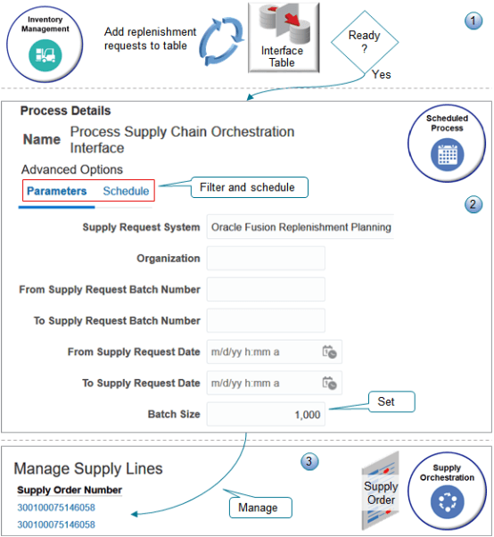

パフォーマンスの向上
サプライ・チェーン・オーケストレーションが供給リクエストを取得する方法を次に示します。
ノート
  1. 補充計画では、一定期間にインタフェース表にリクエストが追加されます。
  2. インタフェース表のリクエストは、最終的にサプライ・チェーン・オーケストレーション・インタフェースの処理スケジュール済プロセスで指定されているパラメータを満たし、プロセスが実行されてリクエストの供給オーダーが作成されます。
  3. 供給オーケストレーション作業領域の「供給明細の管理」ページに、供給オーダーが表示されます。
スケジュール済プロセスは、補充プランニング・リクエストをバッチで処理するために事前定義されており、各バッチにはデフォルトで最大10,000件のリクエストがあります。 補充プランニング・リクエストのバッチ・サイズ・パラメータは変更できません。 ただし、在庫管理、Min-Max計画、ファイル・ベース・データ・インポートなどの他の統合とともにスケジュール済プロセスを手動で実行する場合に使用できます。
スケジュールを変更してパフォーマンスを向上させることができます。

  7. 観察して変更します。
    このプロセスは数分ごとに実行できますが、処理リソースが大量に消費され、パフォーマンスが低下するコストがかかります。 かわりに、パフォーマンスおよび適時性の要件に従って供給オーダーが「供給明細の管理」ページに表示されるまで、パラメータおよびスケジュールを調整します。
サプライ・チェーン・オーケストレーション・インタフェースの処理スケジュール済プロセスを使用するその他の例は、次を参照してください:
プロセス・サプライ・チェーン・オーケストレーション・インタフェース・スケジュール済プロセスのパラメータの設定
これらのパラメータを使用して、スケジュール済プロセスが参照するデータをフィルタします。

バッチ・サイズ 数値の入力 たとえば、1,000と入力すると、スケジュール済プロセスでは最大1,000の供給リクエストが処理されます。
