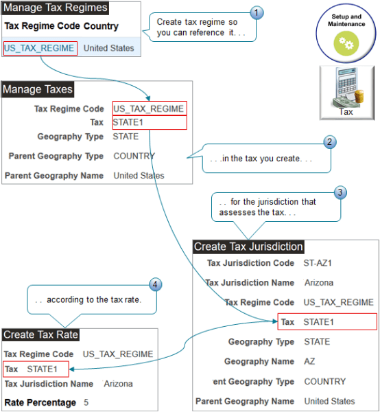

このトピックの例を設定するために使用するフローを次に示します。
この例を設定するために使用するフロー
使用するタスクを次に示します。
タスク
説明
1.税制の管理
米国の税制USA_TAX_REGIMEを作成します。
2.税金の管理
アリゾナの州レベルでSTATE1という名前の税金を作成します。
3.税管轄区域の作成
アリゾナ州の税管轄区域を作成します。
4.税率の作成
STATE1税金に適用する5%の税率を作成します。
各タスクは、税金階層を保守します。 たとえば:
  • 税率はUSA_TAX_REGIMEおよびアリゾナ州管轄区域にあります。
  • Arizona管轄区域およびSTATE1税金はUSA_TAX_REGIMEにあります。

設定の概要
  1. 税制を作成します。
  2. 税金を作成します。
  3. 税金ステータスを作成します。
  4. 税管轄区域を作成します。
  5. 顧客サイトを追加します。
  6. 地理を検証し、データを収集します。
  7. 設定をテストします。

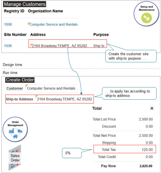

顧客サイトの追加
Manage Customers(顧客の管理)タスクを使用して、コンピュータ・サービスおよびレンタル顧客のサイトを作成します。 販売オーダーの出荷先住所を使用して適用する税金を決定できるように、目的を出荷先として指定します。

  1. 「オーダー管理」作業領域に移動し、販売オーダーを作成します。
    属性
    顧客
    Computer Service and Rentals
    ビジネス・ユニット
    Vision Operations
    出荷先住所
    2164 Broadway, Tempe, AZ, 85282
  2. オーダー明細を追加します。
    属性
    項目
    AS54888
    数量
    1
    金額
    2,500
  3. 販売オーダーの上部にある「合計」をクリックし、税率が5%であることを確認します。これは、出荷先住所に従って設定したSTD-DEFAULTレートです。
    属性
    定価合計
    2,500.00
    割引
    0.00
    正価合計
    2,500.00
    出荷
    0.00
    税額合計
    125.00
    125は2,500の5%であるため、このレートは正しいです。
