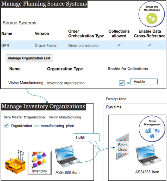

AS54888デスクトップ・コンピュータのコレクションを設定する必要があるとします。
Oracle OrchestrationおよびPlanningをソース・システムとして使用
ノート
  • プランニング・ソース・システムの管理タスクを使用して、ソース・システムとしてOracle Order Orchestration and Planningを指定し、AS54888の在庫組織としてVision Manufacturingを指定し、収集用にVision Manufacturingを有効にします。
  • 在庫組織の管理タスクを使用して、製造工場としてVision Manufacturingを指定します。
  • 実行時に、オーダー管理はVision Manufacturingの在庫を使用してAS54888を履行します。

  2. Vision Manufacturingのデータを収集します。この組織には、品目の履行に使用する予定の在庫が含まれています。
    • ソース・システム・リストでソース・システムを選択し、「組織リストの管理」をクリックします。
    • 「組織リストの管理」ダイアログで、「組織リストのリフレッシュ」をクリックします。
    • 品目を履行するために使用する各組織の回収に使用可能オプションにチェック・マークを追加し、「保存してクローズ」をクリックします。
      属性
      名前
      収集に使用可能
      チェック・マークが含まれます
