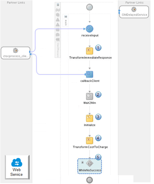

  3. コネクタを設定します。 OracleのJava Developerでの動作は次のとおりです。
    コネクタを設定します。
ノート
  1. 入力内容を即時レスポンスに変換し、Order Managementに送信します。
  2. 2分待機します。
  3. 結果やカウンタなどのローカル変数を初期化します。
  4. 入力を遅延レスポンスに変換します。 必要に応じて、費用を手数料(マークアップを含む)に変換します。
  5. 遅延レスポンスを送信し、成功返信を待機します。
    また、ERROR応答を処理するためのエラー処理も実装してください。

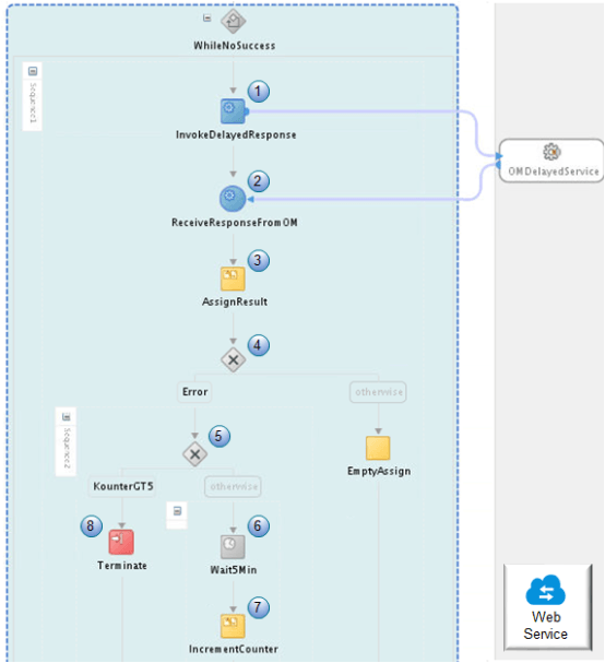

    ステップ5のWhileNoSuccessの拡張ビューを次に示します。
    ステップ5、WhileNoSuccessの拡張ビュー。

ノート
  1. オーダー管理への遅延レスポンスで手数料を送信します。
  2. オーダー管理から応答を受け取ります。 応答にSUCCESSまたはERRORが含まれています。
  3. 応答の結果をローカル変数に保存します。
  4. これは、ローカル変数の値であるSUCCESSまたはERRORに応じてフローをルーティングするIf条件です。
  5. これは、試行回数をカウントするカウンタ・ローカル変数に応じてフローをルーティングするIf条件です。
  6. 受信したエラーに応じて、5分待ってから、Order Managementでサービスを再度コールします。
  7. カウンタ変数を増分します。
  8. カウンタが5以上の場合は、フローを終了します。
    必要に応じて、カウンタの値を変更できます。

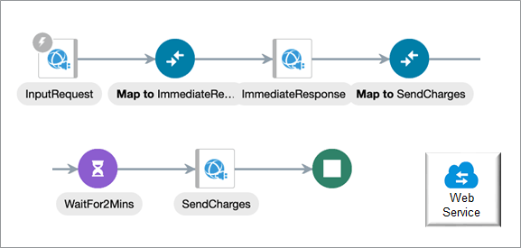

別の方法として、Java DeveloperのかわりにIntegration Cloud Serviceを使用できます。 Integration Cloud Serviceのコネクタは次のようになります。
詳細は、「Order ManagementでのIntegration Cloud Serviceの使用」を参照してください。
