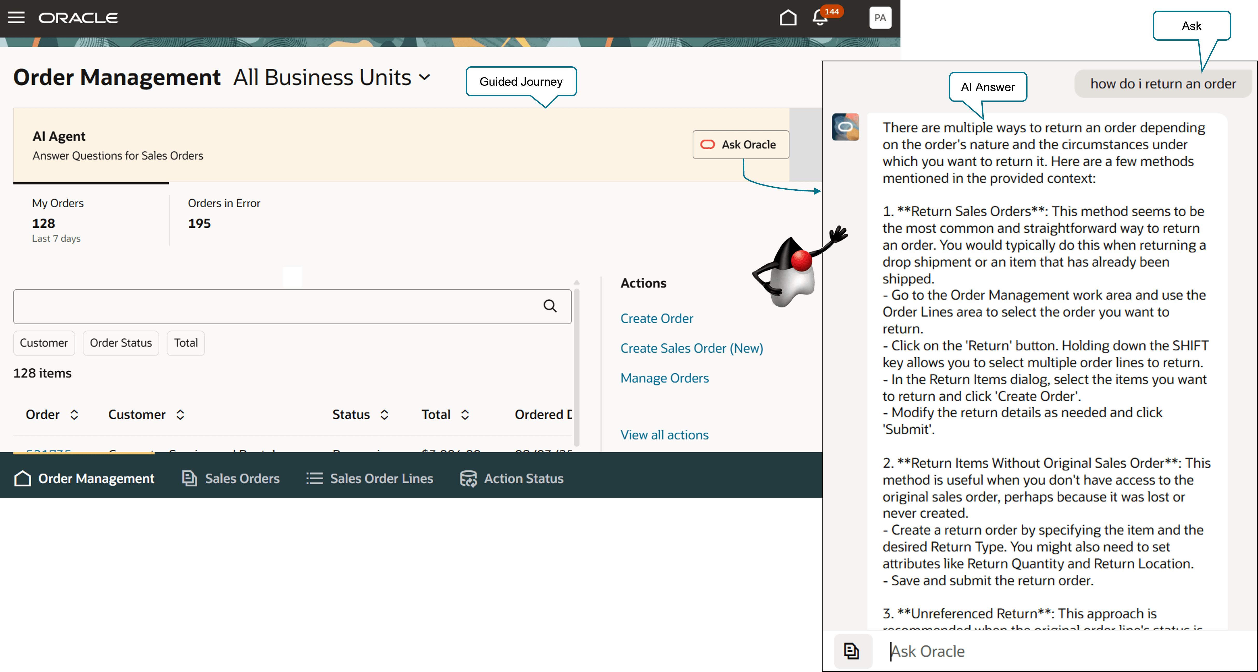

    Order Management作業領域では、ジャーニのバナーに「タスク名」と「タスク摘要」が表示されます。 作業領域のスタイルと一致するように、ヘッドラインの大文字表記を使用することをお薦めします。
  4. 「ホーム・ページ」> Order Management >「さらに表示」>「販売オーダー(新規)」にアクセスします。
  5. Visual Builder Studioの「設定およびアクション」>「編集」ページをクリックします。
    ブラウザにより、Visual Builder Studioの新しいタブが開きます。
  6. Visual Builder Studioで、JourneyCodeプロパティをGUIDED_JOURNEY_FOR_ORDER_MANAGEMENTに設定し、「公開」をクリックします。
  7. 注文書のリストがあるタブに戻り、右クリックして「再ロード」を選択します
    ガイド付きジャーニのバナー内に新しいエージェントがページに表示されることを確認します。
  8. エージェントを使用して様々な質問をします。 ソース・ドキュメントと照合して、回答が正しいことを確認します。
  9. ガイド付きジャーニのプロンプトのすぐ左にあるアイコンをクリックし、アップロードしたソースの1つを選択します。 異なるソースに対して同じ質問をします。 アンサーが、選択したソースからのコンテンツのみを提供する方法を確認します。
