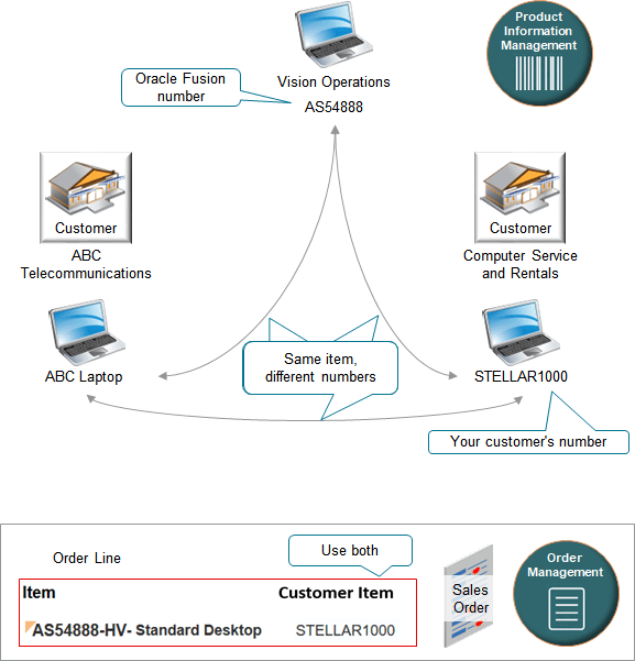

ノート
  • 顧客品目は、顧客がOracleが使用する番号とは異なる番号を使用する必要がある場合に、品目を表すために使用する番号です。 顧客は、同じ品目を識別するために異なる番号を使用することがあります。
  • たとえば、「製品情報管理」作業領域で品目を設定し、「品目」属性をAS54888に設定したとします。 販売オーダーを作成するときにAS54888をオーダー明細に追加します。 ただし、Computer Service and Rentalsの顧客は、独自の部品番号を使用してAS54888をブランド化します。 使用されている部品番号はSTELLAR1000です。 また、別の顧客であるABC TelecommunicationsにAS54888を販売しますが、値ABC Laptopを使用してAS54888をブランド化します。 STELLAR1000およびABC Laptopは、それぞれ顧客品目の例です。
  • オーダー明細にOracle番号と顧客番号が含まれるようにオーダー管理を設定できます。
  • 取引先品目など、サプライ・チェーンが必要とする顧客番号には任意の値を使用できます。

販売オーダーを作成するときにAS54888をオーダー明細に追加するとします。 ただし、Computer Service and Rentalsの顧客は、独自の部品番号を使用してAS54888をブランド化します。 使用されている部品番号はSTELLAR1000です。 また、別の顧客であるABC TelecommunicationsにAS54888を販売しますが、値ABC Laptopを使用してAS54888をブランド化します。 STELLAR1000およびABC Laptopは、それぞれ顧客品目の例です。
