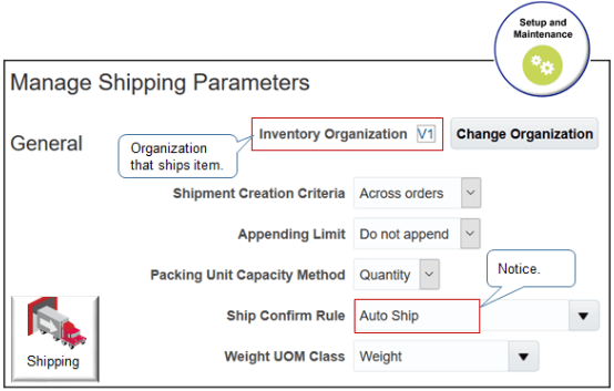

  1. 在庫組織で使用する出荷確認ルールを識別します。
    • 「設定および保守」作業領域に移動してから、タスクに移動します:
      • オファリング: 製造およびサプライ・チェーン資材管理
      • 機能領域: 出荷
      • タスク: 出荷パラメータの管理
    • 組織をVision Operationsに設定します。
    • 「出荷パラメータの管理」ページで、出荷確認ルール属性の値を確認します。
      この例では、値が自動出荷であるとします。
      値が自動出荷であるとします。

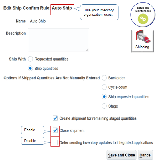

  2. 出荷確認ルールを変更します。
    • 「設定および保守」作業領域で、タスクに移動します。
      • 機能領域: 出荷
      • タスク: 出荷確認ルールの管理
    • 「出荷確認ルールの管理」ページで、自動出荷を検索し、編集のために開きます。
    • 「出荷確認ルールの編集」ダイアログで値を設定し、保存してクローズをクリックします。
      オプション
      出荷のクローズ
      使用可能
      在庫更新の統合アプリケーションへの送信の遅延
      無効
      「出荷確認ルールの編集」ダイアログで、値を設定
