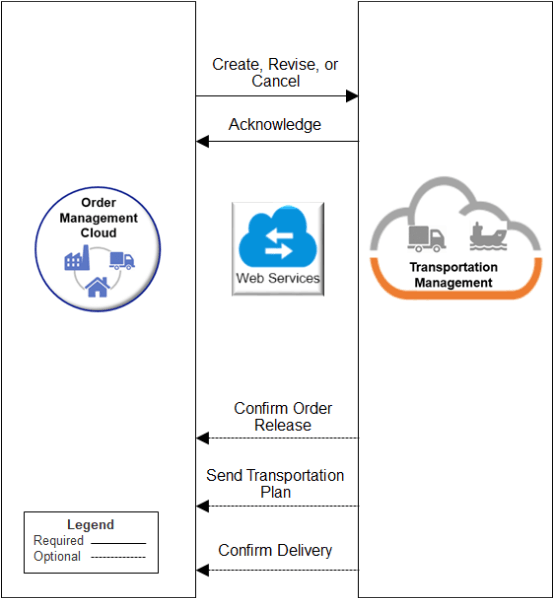

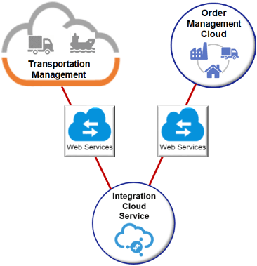

オーダー管理は、Transportation ManagementまたはGlobal Trade Managementと統合するように事前定義されていません。 Oracle Integration Cloud、同期webサービスまたは非同期Webサービスを使用して、輸送管理システムと統合できます。
Integration Cloud Service、同期webサービス、またはその他の非同期Webサービスを使用して輸送管理システムと統合するフロー。
webサービスを介して詳細を通信します。
必須 オプション
  • 販売オーダーの作成、改訂または取消時に、Order ManagementからTransportation Managementに詳細を送信します。
  • acknowledgementをTransportation Managementからオーダー管理に送信します。
履行詳細をTransportation ManagementからOrder Managementに送信します。 たとえば、Transportation Managementがオーダー・リリースを作成したことを確認し、更新されたスケジュール日を含む輸送プランを送信するか、配送日などの配送確認詳細を送信します。

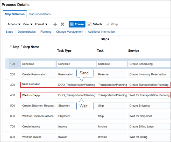

オーケストレーション・プロセスの設定
Transportation Managementにリクエストを送信するオーケストレーション・プロセス・ステップを追加します。 返信を待機する別のステップを追加します。
Transportation Managementにリクエストを送信するオーケストレーション・プロセス・ステップ。
ノート
  • オーケストレーション・プロセスで事前定義済のDOO_TransportationPlanningタスク・タイプを使用します。 このタスク・タイプを使用すると、オーダー管理は輸送管理システムに新規リクエストを送信し、すでに存在するリクエストを更新または取り消すことができます。
  • ビジネス要件に応じて、オーケストレーション・プロセスのステップ・ワイズ・シーケンス内の任意の時点でDOO_TransportationPlanningを参照します。 たとえば、供給のソースを識別し、在庫を予約し、輸送を計画するようにオーケストレーション・プロセスを設定します。

  • 待機ステップを追加するには、リクエストの送信ステップをコピーし、必要に応じてコピーを変更します。
  • 待機ステップの終了基準として、ステータス・コード属性のDOO_TP_REQ_ACCEPTED値またはCANCELED値を使用します。
  • フローは、Transportation Managementが販売オーダー・リリースを正常に作成したと応答するまで、次のステップに進みません。

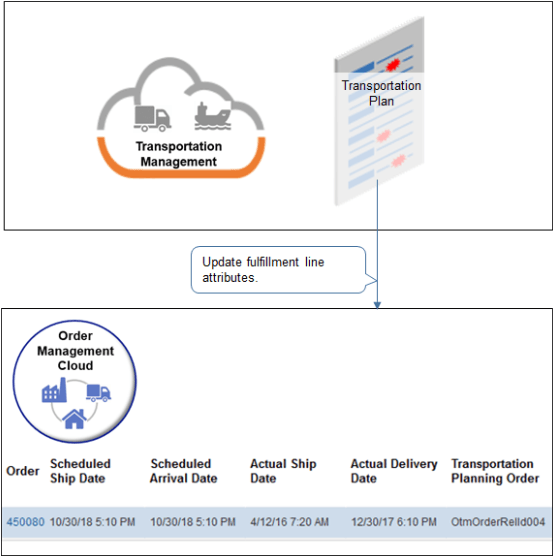

輸送計画の取得
オプションとして、Transportation Managementから輸送計画の詳細を取得し、Order Managementの属性を更新します。
Transportation Managementから輸送計画の詳細を取得するフロー。
ノート
  • Transportation Managementから更新されたスケジュール日とオーダー・リリース番号を取得します。
  • Transportation Managementに送信された販売オーダーがオーダー管理によって更新されないようにします。 このトピックの後半の制約に関する項を参照してください。
輸送計画および搬送確認の取得に関する次の点に注意してください。
  • 輸送計画は、TaskInstanceStatusCode属性のDOO_TP_PLANNED値を使用します。
  • 輸送プランによって、予定出荷日属性および予定到着日属性が更新されます。
  • Transportation Managementが輸送計画を2つの異なる出荷に分割すると、Transportation Managementはこれらの出荷の最新の日付をオーダー管理に送信します。 たとえば、出荷1が1月1日に搬送され、出荷2が1月15日に搬送される場合、Transportation Managementがオーダー管理に送信する輸送計画には、完成した出荷の最新日付(1月15日)のみが含まれます。
  • オーケストレーション・プロセスは、待機ステップにないときに輸送プランを受信すると、プランを拒否し、更新リクエストを拒否します。
    オーケストレーション・プロセスが待機ステップに達していることを確認するには、オーダー管理がTransportation Managementに送信する最新の更新から、Transportation Managementがオーダー管理にプラン更新を送信するまでの約10分間を許可します。

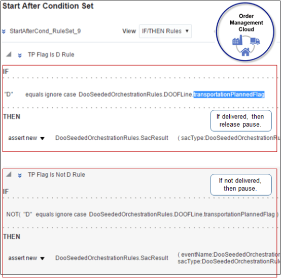

一時停止ステップの「ルールのクリック」をクリックし、2つの一時停止ルールを作成します。
ルールをクリックしてから、2つの一時停止ルールを作成します。
オーダー管理では、搬送確認の受信後にSAC_SYSTEM_EVENT_POD_PAUSEがリリースされるため、このイベントを使用して後続の販売オーダーを処理できます。
ルール1
一時停止タスクをリリースするルールを作成します。
If
"D" equals ignore case DooSeededOrchestrationRules.DOOFLine.TransporationPlannedFlag
then
assert new DooSeededOrchestrationRules.SacResult (sacType:DooSeededOrchestrationRules.SacResult.SAC_TYPE_IMMEDIATE)
説明
コード
説明
"D"
Dは搬送済を意味します。
If "D" equals ignore case DooSeededOrchestrationRules.DOOFLine.TransporationPlannedFlag
オーダー明細のTransporationPlannedFlag属性にDが含まれている場合。
次に、一時停止タスクをただちに解放し、オーケストレーション・プロセスの次のステップに進みます。
ルール 2
オーケストレーション・プロセスを一時停止するルールを作成します。
If
NOT ("D" equals ignore case DooSeededOrchestrationRules.DOOFLine.TransporationPlannedFlag )
then
assert new DooSeededOrchestrationRules.SacResult (eventName:DooSeededOrchestrationRules.SacResult.SAC_SYSTEM_EVENT_POD_PAUSE, reevaluateFlag:"Y",sacType:DooSeededOrchestrationRules.SacResult.SAC_TYPE_EVENT)
説明
コード
説明
"D"
Dは搬送済を意味します。
If NOT ("D" equals ignore case DooSeededOrchestrationRules.DOOFLine.TransporationPlannedFlag )
オーダー明細のTransporationPlannedFlagにDが含まれていない場合。
処理
  • SAC_SYSTEM_EVENT_POD_PAUSEビジネス・イベントを使用して、オーケストレーション・プロセスを一時停止します。
  • オーケストレーション・プロセスがステップを終了するたびに条件を評価するには、reevaluateFlag:"Y"を使用します。 条件がtrueに評価されない場合は、一時停止タスクを解放します。
  • SAC_TYPE_EVENTを使用して、オーダー管理リリースSAC_SYSTEM_EVENT_POD_PAUSEまで一時停止タスクを一時停止します。

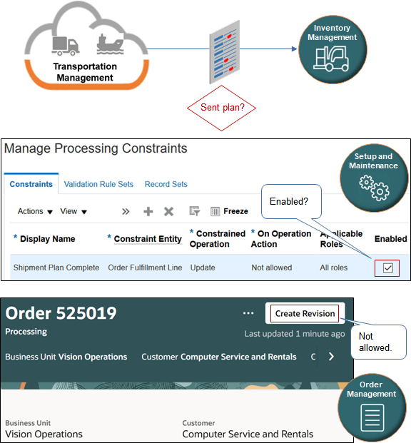

輸送プランニング終了後の変更の防止
更新18Cの前にOracle Inventory Managementを使用する場合は、事前定義済の出荷計画完了処理制約を有効にします。
事前定義処理制約出荷計画完了を使用可能にするフロー。
ノート
  • 出荷計画完了により、Transportation Managementが輸送計画をInventory Managementに送信した後、Order Management作業領域でオーダー明細を改訂できなくなります。 この制約は、使用不可として事前定義されています。 設定時に有効にできます。
    更新18Cより前は、Inventory Managementでは、Transportation Managementが輸送計画をInventory Managementに送信した後、数量変更またはオーダー取消のみがサポートされています。 Inventory Managementでは、更新18Cより前の他のオーダー改訂はサポートされません。
    Inventory Managementでは、更新18C以降のリビジョンがサポートされています。 「更新」18Cに移動した後で、「出荷計画完了」を無効にできます。 バックグラウンドについては、「四半期更新の実行(ドキュメントID 2337485.1)」を参照してください。
  • オーダー管理では、輸送計画を使用して、Transportation Managementがすでに輸送計画を出荷に送信したかどうかを判断します。
  • Oracle Inventory Managementを使用しない場合は、出荷プラン完了制約を有効にしないでください。
詳細は、「処理制約の管理」を参照してください。

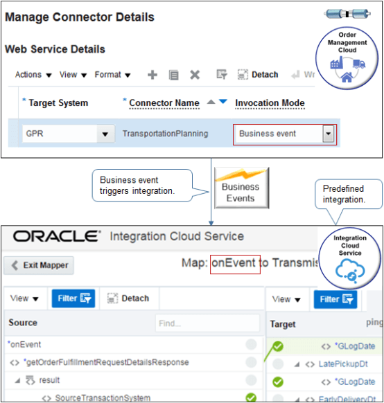

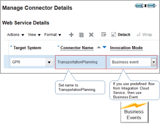

コネクタの設定
「コネクタ詳細の管理」ページでコネクタを設定します。
コネクタ詳細の管理ページでコネクタを設定します。
ノート
属性
説明
コネクタ名
コネクタにTransportationPlanningという名前を付けます。
オーダー管理では、フロー内の様々なロケーションでこの名前を使用します。 TransportationPlanningを使用すると、設定中またはトラブルシューティング中にフローに関係するコネクタを識別するのに役立ちます。
起動モード
指定に応じて、次のようになります
  • Integration Cloud Serviceの事前定義済統合を使用し、起動モードをビジネス・イベントに設定します。
  • 事前定義済統合を使用せずに、起動モードを同期または非同期に設定します。
ユーザー名
DOO_MANAGE_WEB_SERVICE_INTERFACE_TO_TRANSPORTATION_DATA_FOR_SALES_ORDER_PRIV権限があることを確認します。
権限の設定方法の詳細は、「Order Managementのセキュリティ・リファレンス」を参照してください。
Integration Cloud Serviceの事前定義済統合の使用
統合の開始点として、Integration Cloud Serviceの事前定義済統合を使用します。 TransportationPlanningコネクタを使用して、ビジネス・イベントを介して接続します。
コネクタTransportationPlanningを使用してビジネス・イベントを介して接続するフロー。

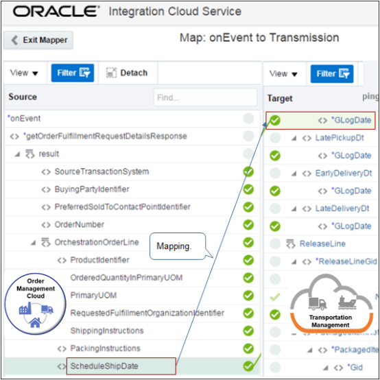

  • ビジネス・イベントによって統合がトリガーされます。
  • Order Managementの1つのオーダー明細は、Transportation Managementの1つのオーダー・リリースと1つのオーダー・リリース明細にマップされます。 たとえば、統合によって、オーダー管理のScheduleShipDate属性がTransportation ManagementのGLogDate属性にマップされます。
  • ビジネス要件を満たすように事前定義済統合を変更します。 たとえば、出荷セットまたは構成品目のオーダー明細をグループ化するには、Transportation Managementの単一のオーダー・リリースにグループ化します。
  • Transportation Managementは、1つのオーダー明細にマップされる各オーダー・リリース明細について、ステータス更新をOrder Managementに送信します。

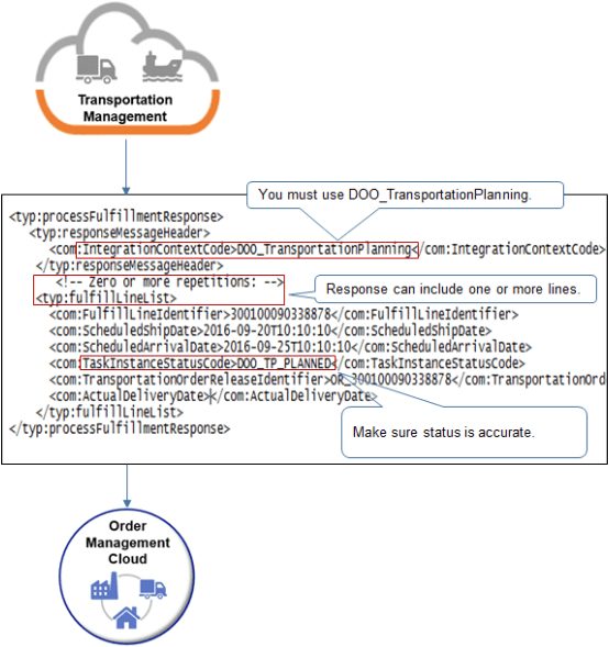

レスポンス・ペイロードの例
次に、Transportation ManagementがOrder Managementに送信するレスポンスの例を示します。
Transportation Managementが送信するレスポンスのペイロード。
ノート
  • Integration Cloud Serviceの事前定義済統合では、この構造が使用されます。 変更する場合は、履行システムで送信する必要があるデータの例として、このペイロードを使用します。
  • レスポンスには1つ以上のオーダー明細を含めることができます。
  • IntegrationContextCode属性は、DOO_TransportationPlanningタスク・タイプと同じである必要があります。
  • TaskInstanceStatusCode属性に、ステータスを正確に反映する値(DOO_TP_PLANNEDなど)が含まれていることを確認してください。 使用できるステータスの詳細は、「Order ManagementとTransportation Managementの統合」を参照してください。
  • 画面印刷では、TransportationOrderReleaseIdentifier行が切り捨てられます。 ここが全てです。
