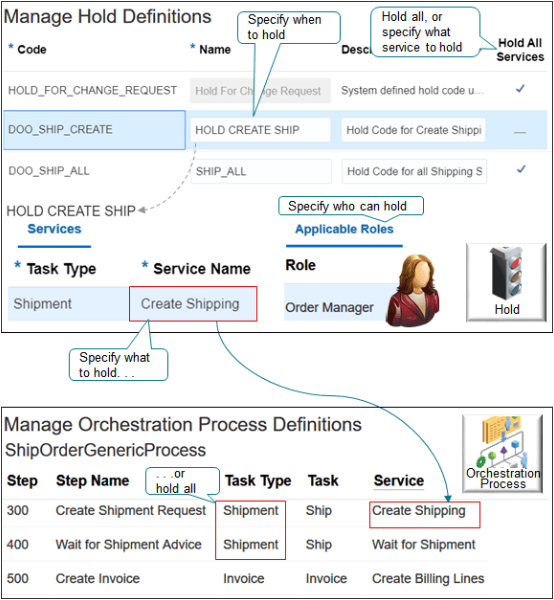

「全サービスの保留」オプションの検討
すべてのサービスの保留オプションを有効にしない場合
すべてのサービスの保留オプションを有効にした場合
指定するサービスは、サービスを参照する各オーケストレーション・プロセス・ステップに影響します。
次のことを想定します:
  • HOLD CREATE SHIP保留のすべてのサービスを保留にチェックマークを追加しないでください。
  • サービス・タブで、請求明細の作成サービスを指定します。
ステップ300は出荷の作成サービスを参照する唯一のステップであるため、保留はShipOrderGenericProcessオーケストレーション・プロセスのステップ300にのみ影響します。
このオプションは、タスク・タイプのサービスの一部を実行するが、他のサービスを実行しないようにする場合に使用します。 たとえば、オーケストレーション・プロセスで出荷リクエストが正常に作成されたことを確認するまで出荷の作成を保留にし、出荷の作成の保留を削除した後に、プロセスで出荷の待機タスクを自動的に実行するとします。
指定したタスク・タイプは、タスク・タイプを参照する各オーケストレーション・プロセス・ステップに影響します。
次のことを想定します:
  • HOLD CREATE SHIPホールドのHold All Servicesにチェックマークを追加します。
  • サービス・タブは空のままにします。
これらのステップは出荷タスク・タイプを参照するため、保留はステップ300およびステップ400に影響します。
実行するタスクの一部がない場合は、このオプションを使用します。 可燃性に優れた危険物を発送しているとします。 出荷前に、危険物を処理するために運送業者がライセンスされていることを確認するための保留を設定します。 出荷タスク・タイプの「すべてのサービスの保留」オプションを有効にして、出荷実行の一部がないことを確認します。
