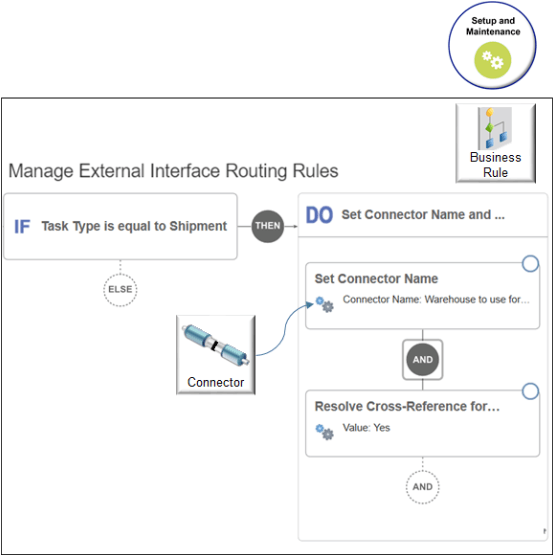

Oracle Order Managementが履行システムを識別する相互参照が見つからない場合に、リクエストを履行システムにルーティングするルーティング・ルールを作成します。
このロジックを実装する必要があるとします。
- オーダー明細のタスク・タイプが「出荷」の場合は、出荷リクエストをBig Warehouseにルーティングします。
- オーダー管理でOracle ApplicationでBig Warehouseの相互参照が見つからない場合は、履行システムから相互参照を取得します。
このルールを作成します。

- 次のロジックを実装するルーティング・ルールを作成します:
- タスク・タイプが出荷で、数量が1000以上である場合、出荷リクエストをビッグ・ウェアハウスにルーティングします。
詳細は、「オーダー管理から履行システムへのリクエストのルーティング」を参照してください。
- 「外部インタフェースのルーティング・ルールの管理」ページで、編集するルールを開き、フローチャートで「および>アクションの実行」をクリックします。
- 「処理の作成」ダイアログで、「顧客の相互参照の解決」を選択します。
- 値を選択し、OKをクリックします。 この例では、いいえを選択します。
値 説明 はい Oracleアプリケーションからの相互参照を使用します。 いいえ 履行システムからの相互参照を使用します。 - 「保存してクローズ」をクリックし、ルールを公開します。
