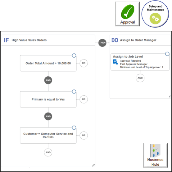

次のルーティング・ルールを作成する必要があるとします:
  • オーダー合計が$10,000より大きく、プライマリがはいで、顧客がComputer Service and Rentalsの場合は、マネージャに承認をリクエストして取得します。
作成するルールを次に示します。
作成したルール
設定の概要
  1. 承認ルールとIFを作成します。
  2. 最初のANDを作成します。
  3. 2つ目のANDを作成します。
  4. DOを作成します。
  5. ルールをアクティブ化して公開します。
  6. 設定をテストします。

  4. 「オーダー承認ルールの管理」ページで、「新規ルールの作成」をクリックします。
  5. ルール名を変更します。
    現在の名前
    新しい名前
    新規ルール
    高価値販売オーダーの承認を取得
  6. 条件の意味を反映するようにIf文に名前を付けます。
    • 「説明を入力」をクリックします。
    • 「説明を入力」ダイアログで、High Value Sales Ordersと入力し、OKをクリックします。
  7. 「新規条件」 (IF領域の破線の円)をクリックします。
  8. 「条件の作成」ダイアログで、order totalと入力し、しばらく待ってから「オーダー合計金額(オーダー・ヘッダー>オーダー合計)」をクリックします。
    入力が終了してから少し待つと、ダイアログに提案が表示されます。
  9. 「条件の作成」ダイアログで値を設定し、OKをクリックします。
    フィールド
    属性
    オーダー合計金額
    条件
    より大きい( > )
    10000
    IF領域に条件が表示されるようになったことを確認します。
    • Order Total Amount > 10,000
  10. 「保存」をクリックします。
最初のANDの作成
  1. ANDをクリックします。
  2. 「条件の作成」ダイアログで、primaryと入力し、しばらく待ってから「プライマリ(オーダー・ヘッダー>オーダー合計)」をクリックします。
  3. 「条件の作成」ダイアログで値を設定し、OKをクリックします。
    フィールド
    属性
    プライマリ
    条件
    次と等しい
    はい
    • Primary is equal to Yes
  4. 「保存」をクリックします。
2番目のANDの作成
  1. Primary is equal to Yesの下にあるANDをクリックします。
  2. 「条件の作成」ダイアログで、customerと入力し、しばらく待ってから「顧客(オーダー・ヘッダー)」をクリックします。
  3. 「条件の作成」ダイアログで、値を設定します。
    フィールド
    属性
    顧客
    条件
    等しい( =)
  4. 「検索」をクリックします。
  5. 検索ダイアログで、名前属性にComputer Service and Rentalsと入力し、「検索」をクリックします。
  6. 検索結果で、Computer Service and Rentalsをクリックし、OKをクリックします。
  7. 「条件の作成」ダイアログで、OKをクリックします。
    • Customer = Computer Service and Rentals
  8. 「保存」をクリックします。
DOの作成
  1. THEN > DOをクリックします。
  2. アクションの意味を反映するようにDOに名前を付けます。
    • 「説明を入力」をクリックします。
    • 「説明を入力」ダイアログで、Assign to Order Managerと入力し、OKをクリックします。
  3. 「新規アクション」 (DO領域の破線の円)をクリックし、「アクションの実行」をクリックします。
  4. 「処理の作成」ダイアログで、アクションをAssign to Job Levelに設定します。
  5. 「処理の作成」ダイアログで、値を確認します。
    フィールド
    処理
    ジョブ・レベルに割当
    必要な処理
    承認要
    承認チェーン基準
    タスク作成者
    最初の承認者
    マネージャ
    最上位承認者の最小ジョブ・レベル
    1
    利用済承認者
    すべてのレベル
  6. 「検索」をクリックします。
  7. 検索ダイアログで、ユーザーの横にmanagerと入力し、「検索」をクリックします。
  8. 「最大可能承認者」の検索ダイアログのマネージャ行で、「ラジオ・ボタン」をクリックし、OKをクリックします。
  9. 可能なかぎり高い承認者にmanagerが含まれていることを確認し、OKをクリックします。
    DO領域に条件が表示されるようになったことを確認します。
    • Assign to Job Level
  10. 「保存して閉じる」をクリックします

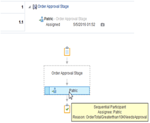

  1. 「オーダー承認ルールの管理」ページで、高価値販売オーダーの承認の取得ルールがグレー表示になっていることを確認します。
  2. 「高価値販売オーダーの承認を取得」をクリックします。
  3. Get Approval for「高価値販売オーダー」ダイアログで、Activate「ルール」オプションにチェック・マークを追加し、「保存してクローズ」をクリックします。
    高価値販売オーダーの承認を取得の有効インジケータが緑色であることを確認します。
  4. 「公開」をクリックします。
    オーダー管理は、「オーダー承認ルールの管理」ページに表示されるアクティブなルールを公開します。
設定のテスト
  1. 販売オーダーの作成に必要な権限があることを確認し、Order Management作業領域に移動して、販売オーダーを作成し、「送信」をクリックします。
    属性
    顧客
    金額
    金額が$10,000を超えるように、オーダー明細に品目を追加します。
  2. オーダー管理によってオーダー・ステータスが承認保留に更新されていることを確認します。
  3. 「承認情報の表示」をクリックし、作成した承認ルールが承認詳細に反映されていることを確認します。
    作成した承認ルールを反映する承認情報を含むルール
  4. 別のブラウザ・セッションで、販売オーダーの管理に必要な権限があることを確認します。
  5. 「保留中の通知」ページを開き、承認リクエストのリンク(「アクションが必要: オーダー258093の承認リクエスト」など)を探し、「承認」をクリックします。
  6. オーダー入力スペシャリストのブラウザ・セッションにナビゲートし、ページをリフレッシュして、オーダー・ステータスが処理中になっていることを確認します。
