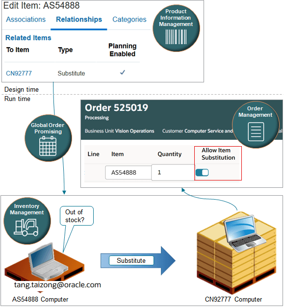

オーダー管理で代替を設定して、優先品目が在庫切れのときに代替品目を使用してオーダー明細を履行できるようにします。
Order Management作業領域の「代替」処理または「有効数量のチェック」処理を使用して、品目を代替できます。 Global Order Promisingを使用して、品目を代替することもできます。 このトピックでは、Global Order Promisingの使用方法について説明します。
設計時に代替する品目を指定するには、製品情報管理作業領域を使用します。
ノート
  • 設計時に代替する品目を指定するには、製品情報管理作業領域を使用します。
  • 実行時に、オーダー入力スペシャリストがオーダー管理作業領域に販売オーダーを作成し、発行をクリックします。
  • 履行によって品目が履行されます。
    • オーケストレーション・プロセスのスケジューリング履行タスクは、Global Order Promisingをコールします。
    • Global Order Promisingは在庫管理と通信して、品目が在庫切れかどうかを判断します。
    • 在庫切れの場合、および販売オーダーの品目代替の許可属性がはいで、Global Order Promisingで代替品目が使用可能であると判断された場合、Global Order Promisingでは、使用するように推奨がオーダー管理に送信され、オーダー管理では代替を使用してオーダー明細を履行します。

AS54888コンピュータの置換を設定する必要があるとします。
  • AS54888コンピュータがインベントリで使用できない場合は、CN92777コンピュータに置き換えます。

  5. 「品目の編集」ページで、「関係」をクリックします。
  6. 関係領域で、「処理」>「作成」をクリックし、値を設定して、OKをクリックします。
    属性
    品目: 至
    CN92777コンピュータ
    タイプ
    代替
    プランニング可能
    チェック・マークが含まれます。
  7. 「品目の編集」ページで、「保存」をクリックします。

  1. オーダー管理作業領域に移動し、新しい販売オーダーを作成します。
  2. 「出荷詳細」>「供給」をクリックし、値を設定します。
    属性
    品目代替の許可
    はい
  3. オーダー明細でAS54888を検索し、その明細に「在庫切れ」が表示されていることを確認してから、「追加」をクリックします。
  4. オーダー明細にAS54888が含まれ、「送信」をクリックします。
  5. オーダー管理がAS54888をCN92777に置き換えたことを確認します。
