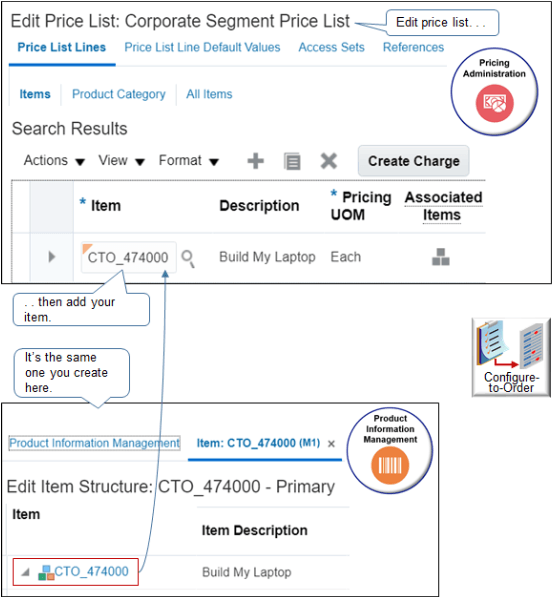

  4. 「価格表の管理」ページで、Corporate Segment Price Listを検索し、編集のために開きます。

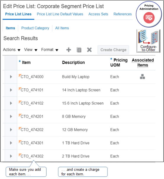

  5. 各品目の料金を追加します。
    • 「価格表の編集」ページで、検索結果で「処理」→「行の追加」をクリックし、項目を検索します。
      属性
      項目
      CTO_474000
    • 検索結果に説明が表示されるまで待機し、「価格設定単位」を個々に設定します。

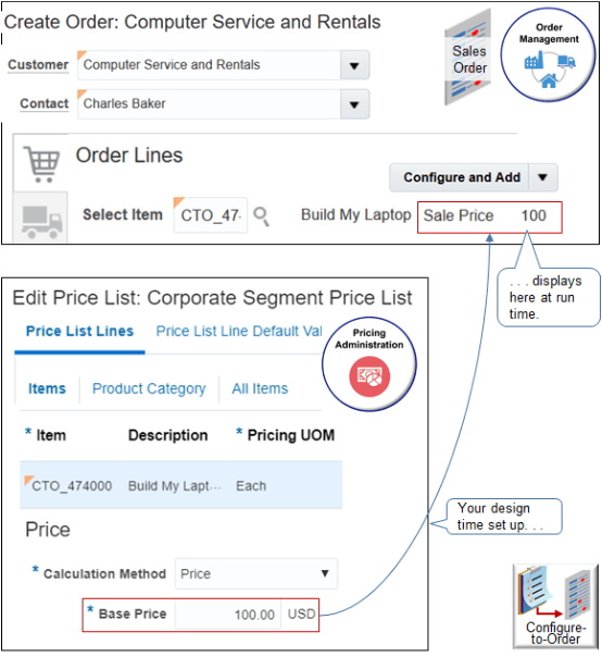

    • 「手数料の作成」をクリックし、下にスクロールして値を設定し、「保存」をクリックします。
      属性
      価格設定賦課定義
      販売価格
      計算方法
      価格
      ベース価格
      100
      開始日
      現在の日付を選択します。
    • 料金ごとにこのステップを繰り返します。
      階層をビジュアル化するときに設定する価格設定は次のとおりです。 詳細は、「構成モデルの階層のビジュアル化」を参照してください。 基本価格を除く各属性に同じ値を使用します。
      品目
      説明
      ベース価格
      CTO_474100
      マイ・ラップトップの構築
      100
      CTO_474101
      14 インチ・ノート・パソコン画面
      200
      CTO_474102
      15.6 インチ・ラップトップ画面
      300
      CTO_474201
      8 つのGBメモリー
      5
      CTO_474202
      12 GBメモリー
      10
      CTO_474301
      1 TBハード・ドライブ
      50
      CTO_474302
      2 TBハード・ドライブ
      100
      設定は次のようになります。
      設定は次のようになります

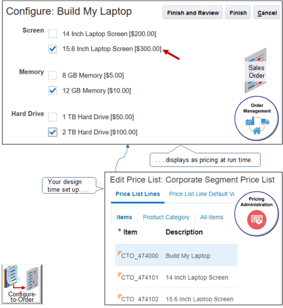

  1. 別のブラウザを使用してOrder Managementにサインインし、受注を作成してから、受注明細でCTO_474000を検索します。
    価格設定管理の「価格表の編集」ページで設定した設計時間は、実行時にOrder Managementの販売オーダーのオーダー明細に表示されます。
    Order Managementの受注明細に、価格設定管理でCTO_474000に設定した基準価格($100)が表示されることを確認します。
  2. Order Managementの受注明細に、価格設定管理でCTO_474000に設定した基準価格($100)が表示されることを確認します。
  3. 「構成して追加」をクリックし、各品目にPricing Administrationで設定した価格設定が含まれていることを確認します。
    価格設定管理の「価格表の編集」ページで設定した設計時間は、実行時にOrder Managementの販売オーダーの「構成」ページに表示されます。
    各品目に、Pricing Administrationで設定した価格設定が含まれていることを確認します。
    たとえば、15.6の画面の価格が$300であることを確認します。
  4. 「終了およびレビュー」をクリックし、サマリーに選択の正しい価格設定が表示されていることを確認し、正しい合計を計算してから、OKをクリックします。
  5. 「送信」をクリックして、販売オーダーをオーダー履行に送信します。
