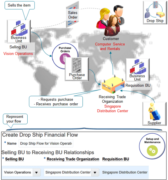

直接出荷フローのビジネス・ユニットの指定
直接出荷を含む財務フローを設定するときに、販売ビジネス・ユニット、購買依頼ビジネス・ユニット、サプライヤおよび顧客間の関係を指定します。
直接出荷を含む財務フローです。
ノート
  • 赤色のテキストは値の例を示します。
  • Vision Operationsは法的エンティティです。 これには、北米のコール・センターの顧客から直接販売オーダーを行う販売ビジネス・ユニットが含まれています。
  • シンガポール物流センター。
    • 受入取引組織です。 サプライヤから品目を受け取ります。 受入取引組織も購買依頼を所有し、販売ビジネス・ユニットにかわって購買オーダーを受け取ります。
    • 購買依頼ビジネス・ユニットです。
    • 中国にある顧客コンピュータ・サービスおよびレンタルに品目を供給します。
  • サプライヤは別の会社であり、法的エンティティでもあります。
「直接出荷財務フローの作成」ページでは、受入取引組織属性に設定した値に従って、受入BU属性と受入法的エンティティ属性を設定します。
