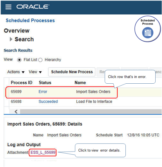

スケジュール済プロセス
「販売オーダーのインポート」スケジュール済プロセスを実行し、実行が終了し、ステータス・エラーがレポートされるとします。
たとえば:
スケジュール済プロセス販売オーダーのインポート。
ノート
  1. 「スケジュール済プロセス」ページの検索結果で、エラーの「行」をクリックします。
  2. ログおよび出力領域のアタッチメントの横にある「リンク」をクリックします。
  3. 添付ファイルを開き、エラー・メッセージを確認します。

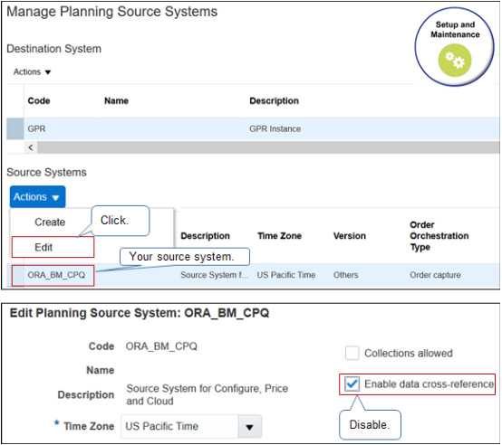

「オーダー・オーケストレーション・メッセージの管理」ページでエラーが発生しました。
A cross-referenced value was not found for attribute CURRENCY_CODE in source system XXXXXXX

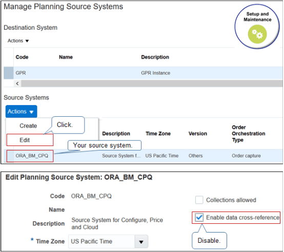

この問題は、ソース・システム(CPQなど)に相互参照は必要ありませんが、「設定および保守」作業領域の「プランニング・ソース・システムの管理」ページで「データの相互参照を使用可能」オプションが有効になっているために発生します。
問題を解決するには、「データの相互参照を使用可能」オプションを無効にします。
データの相互参照を使用不可にするオプション
