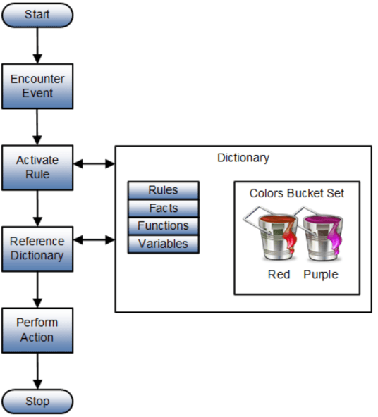

「バケット・セット」は、バケットのグループが定義する値の全体的な範囲を保持するために使用できるコンテナです。 これを使用して、If文とデシジョン表内のファクトで考慮される値を制限します。
redおよびpurpleの文字列値を含む色バケット・セットを作成するとします。 色ごとにルールを作成できます。 また、青のルールと紫のルールを記述することもできます。
ビジネス・ルールでのバケット・セットの使用方法

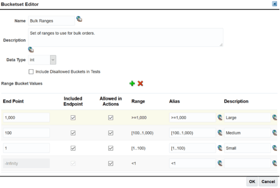

または、文字列のかわりに整数を使用する数値バケット・セットを作成するとします。 数値バケット・セットにバケットを作成できます。 バケットは次のとおりです。
  • 1より小さい
  • 1~10
  • 10より大きい
識別番号など、認識が困難なデータの別名を指定するバケット・セットを作成できます。 If文のtoString関数を使用して、Longデータ型の値を製品コードなどのString別名に変換できます。 バケット・セットは、各識別番号を製品コードにマップします。
次に、値の範囲を大規模、中または小バケットにグループ化するバケット・セットの例を示します。
値の範囲を大、中、小のバケットに指定する例
