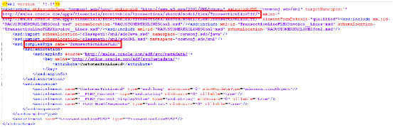

    • ノート帳++やXMLエディタなどのエディタを使用して、いずれかのファイルを開きます。
      売掛管理で定義するフレックスフィールドの場合
      その後、開く必要があります
      コンテキストが含まれます。
      RACUSTOMERTRXLINESCon1.xsd
      このフォルダには複数のXSDファイルが含まれています。 この例で使用するコンテキスト・コード(RA_CUSTOMER_TRX_LINES_Con1)を含むXSDファイルを開きます。
      コンテキストを含めず、グローバルに設定します。
      TransactionLineFLEX.xsd
      targetNamespaceおよびcomplexTypeの値に注意してください。
      コンテキストを設定しない場合、DefaultValue属性は空になり、サービス・マッピングのソース・タブで_FLEX_Contextが空になります。
      フレックスフィールド内の1つの属性に対してのみコンテキストを設定する場合は、VO.xmlファイルで_FLEX_Contextを指定するときに、この属性のDefaultValueを使用できます。
  6. スプレッドシートに値をコピーし、エディタを閉じます。 各値に一重引用符( ')を含めてください。
    属性
    targetNamespace
    'http://xmlns.oracle.com/apps/financials/receivables/transactions/shared/model/flex/TransactionLineDff/'
    complexType
    指定に応じて、次のようになります
    • コンテキストを設定し、'RACUSTOMERTRXLINESCon1'を使用
    • コンテキストが設定されなかったため、'TransactionLineFLEX'を使用
    たとえば、RACUSTOMERTRXLINESCon 1.x sdファイルには、2行目と4行目の属性が含まれています。
    RACUSTOMERTRXLINESCon 1.x sdファイルの内容。

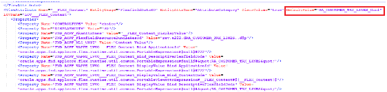

  7. Windows Explorerで、「表示」を展開し、XMLエディタを使用して、必要なコンテキストを持つパブリック・ビュー・オブジェクトを含むファイルを開きます。
    この例では、TransactionLineFLEXRA_5FCUSTOMER_5FTRX_5FLINES_5FCon1VO.xmlを開きます。
  8. FLEX_Contextビュー属性のDefaultValueプロパティをスプレッドシートにコピーします。
    この例では、デフォルト値はRA_CUSTOMER_TRX_LINES_Con1です。
    RA_CUSTOMER_TRX_LINES_Con1のデフォルト値。

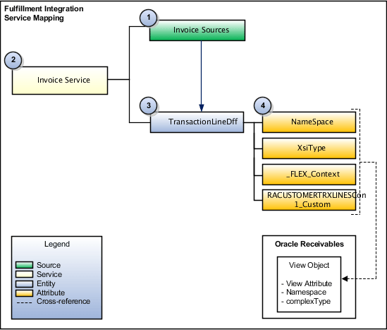

  1. 「ソース」 オーダー管理が入力SDO (サービス・データ・オブジェクト)のデータをモデル化できるように構造を提供します。
    この例では、これらのステップを実行します。
    • 事前定義済のFulfillmentIntegrationサービス・マッピングでInvoiceSourcesソースを変更します。 このソースをTransactionLineDffエンティティにマップします。 このエンティティには、属性NameSpace、XsiTypeおよび_FLEX_Contextが事前定義されています。
    • RACUSTOMERTRXLINESCon1_Custom属性を追加します。 FulfillmentIntegrationコンテキストには、オーダー管理でサポートされる付加フレックスフィールドとグローバル付加フレックスフィールドが事前定義されています。
  2. 「サービス」. サービス・マッピングをリクエストし、出力SDOを受け取ります。 この例では、InvoiceServiceサービスは、統合アルゴリズムが付加フレックスフィールドの値を取得するために使用するエンティティおよび属性を参照します。
  3. エンティティ サービス・マッピングで出力SDOの構成に必要なエンティティ。 この例では、付加フレックスフィールドを参照するようにTransactionLineDffエンティティを変更します。
  4. 「属性」. サービス・マッピングで出力SDOを構成するために必要な属性。 これらの属性は、Oracle Receivablesのオブジェクトとプロパティを参照するように設定します。
サービス・データ・オブジェクトの詳細は、「サービス・マッピング、価格設定アルゴリズムおよびマトリックスの連携方法」を参照してください。
