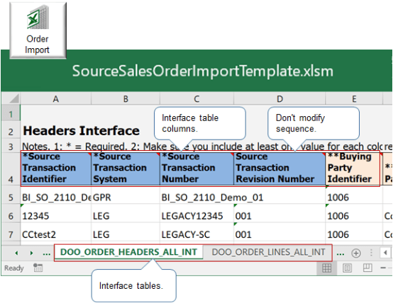

構造をビジュアル化するには、「Oracle SCMのファイル・ベース・データ・インポート(FBDI)」に移動し、オーダー管理の章を参照し、「販売オーダーのインポート」をクリックし、SourceSalesOrderImportTemplate.xlsmをクリックします。 ダウンロードしたファイルを確認します。
Oracleデータベースの構造を反映するようにデータを入力します。 ソース販売オーダー・インポート・テンプレートは、Excelワークブックで個別のスプレッドシートを使用して、各インタフェース表を表します。
各スプレッドシートの上部に近い行には、列ヘッダーが含まれています。
各列ヘッダーは、インタフェース表の列の名前を表します。
スプレッドシートには、特定の順序で列が表示されます。
順序は変更できません。 これを行うと、インポートは失敗します。
不要な列を非表示にしますが、削除しないでください。 列を削除すると、インポートが失敗します。
ソース販売オーダー・インポート・テンプレートには、これらの各インタフェース表のタブが含まれています。 _INTサフィクスは、インタフェース表を示します。 必要な各表にデータを含める必要があります。

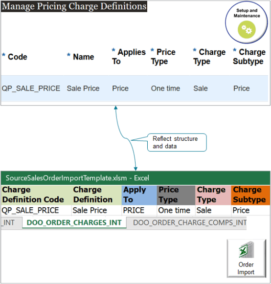

例
次に、DOO_ORDER_CHARGES_INTワークシートの列と値が、「設定および保守」作業領域の「価格設定賦課定義の管理」ページのデータを反映する例を示します。
たとえば:
表名 |
この表に含まれる詳細 |
属性値 |
コード |
手数料定義コード |
QP_SALE_PRICE |
名前 |
手数料定義 |
販売価格 |
適用対象 |
適用先 |
PRICE |
価格タイプ |
価格タイプ |
単発 |
チャージ・タイプ |
チャージ・タイプ |
販売 |
手数料サブタイプ |
手数料サブタイプ |
価格 |

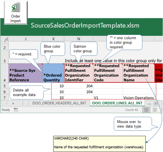

必須列にデータを入力
ノート
ソース販売オーダー・インポート・テンプレートは、必須列を示すためにアスタリスク( *)を使用します。 たとえば、DOO_ORDER_LINES_ALL_INTタブのソース・トランザクション・スケジュール識別子列が必要です。
テンプレートでは、各必須列を示すアスタリスク(*)が使用されます。
テンプレートでは、二重アスタリスク( **)を使用して、カラー・グループにこれらの列の少なくとも1つに値が必要であることを示します。 たとえば、カラー・グループに列**a、**bおよびcが含まれている場合、a、bまたはaおよびbに値を含める必要があります。
必須列が常に連続しているとはかぎりません。 各スプレッドシートの列見出しを慎重に調べて、必要な各列のデータが含まれていることを確認します。
各スプレッドシートで必要な見出しを検索するには、CTRL + Fを押して、
~*(チルダとアスタリスク)を入力し、「すべてを検索」をクリックします。
色を使用した必要なものの決定
テンプレートでは、デフォルトで列見出しに青のバックグラウンドが使用されます。 他の色を使用して、いくつかの列をグループ化します。
たとえば、DOO_ORDER_HEADERS_ALL_INTシートでは、タン・カラーを使用して、購買パーティ識別子、購買パーティ名および購買パーティ番号列をグループ化します。 この色グループの少なくとも1つの列に値を入力する必要があります。
一部のシートには、複数のカラー・グループが含まれています。 各色グループに少なくとも1つの値を入力する必要があります。
色グループは連続して表示されない場合があります。 各スプレッドシートのカラー・グループを慎重に調べて、各カラー・グループに少なくとも1つの値を含めてください。
一部の色グループは条件付きです。 たとえば、これらの列を表す色グループの少なくとも1つの列の値を入力する必要があります。
リクエスト履行組織識別子
リクエスト履行組織コード
リクエスト履行組織名
DOO_ORDER_LINES_ALL_INTシートにはこれらの列が含まれ、返品順序を参照する行にのみ使用します。 シートには、各条件付きカラー・グループのすぐ上に説明のノートが含まれています。
正しいデータ型の使用
データベース列で使用される書式を使用します。 たとえば、タブDOO_ORDER_LINES_ALL_INTの列のソース・トランザクション識別子のデータは、VARCHAR2(50)の形式を使用する必要があります。
サンプル・データと説明テキストを使用して、含めるデータのタイプを決定します。
ソース販売オーダー・インポート・テンプレートにはすでに移入されたサンプル・データが事前定義されており、一部の列ヘッダーには説明テキストが含まれています。
たとえば、DOO_ORDER_LINES_ALL_INTタブをクリックし、リクエスト履行組織名列の行7にVision Operationsの値が含まれていることを確認します。
列ヘッダー・リクエスト履行組織名にマウスを重ね、このフィールドにVARCHAR2(240 CHAR)データのみが含まれていることを示す説明テキストを読みます。 値Vision Operationsはこの要件を満たしています。
データをインポートする前に、サンプル・データを削除してください。

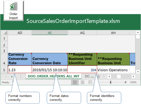

金額と日付の書式設定
ノート
千のセパレータにはカンマ(、)を使用し、数値列の小数セパレータにはピリオド(.)を使用する必要があります。 たとえば、1、500.25を使用します。 1500,25を使用しないでください。
必要に応じて整数を使用します。 列で整数を使用する必要がある場合、この列内のデータを検証する制御ファイルには整数のみが含まれます。 そうでない場合、インポートは失敗します。
日付フィールドごとに書式
YYYY/MM/DD HH:MM:SSを使用する必要があります。 たとえば、1/15/2019 10:10:10 AMは、2019年1月15日、10時間、10分および00:00:00 AMの10秒です。
内部識別子の書式設定
データに内部識別子が含まれている場合は、正しくマップしてください。
内部識別子は、品目、顧客または参照データに対して指定した参照と、製品情報マネージャ作業領域、取引先コミュニティ・アーキテクチャまたは収集データから詳細への参照を作成するために、オーダー管理で使用される識別子です。 このデータは、オーダー・オーケストレーションと計画リポジトリにあります。 たとえば、オーダーで支払条件を使用する場合は、Oracleでこの値を設定してから、回収処理を設定する必要があります。
各内部識別子列のオーダー管理値にソース・データ値をマップする必要があります。
内部識別子が必要な列のヘルプについては、スプレッドシートの説明テキストを参照してください。
テンプレートには、内部識別子の詳細を指定する複数の列が含まれています。 ソース・トランザクション識別子や購買パーティ識別子など、識別子サフィクスを使用してこれらの列を識別します。
ソース・データに、Product Information ManagementやTrading Community Architecture、データ収集で設定する必要がない識別子列が含まれている場合は、実装プロジェクトの実装ページを使用して、内部識別子にマップする必要がある識別子およびその他の属性を取得できます。
