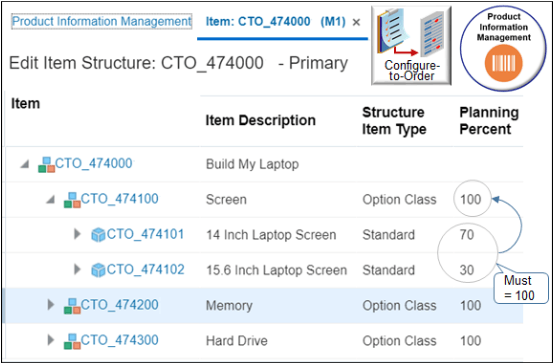

市場調査で、14インチ画面オプションでは需要が約70%、15.6画面オプションでは約30%と予想されていると仮定します。 これがあなたの設定です。
需要は、14インチ画面オプションでは70%、15.6
ノート
  • 1つのクラスで構成可能なオプションに設定する値の合計は100%になる必要があります。
  • プランニング・セントラル作業領域では、需要を予測するときに設定した値が使用されます。
CTO_474000モデルを変更します。 設定方法を学習します。 詳細は、「構成モデルの作成」を参照してください。

  2. 14インチ画面の値を設定します。
    • 品目構成の編集CTO_474100 - プライマリ・ページで、CTO_474100画面モデルを展開し、説明列で14インチのラップトップ画面を含む「行」をクリックし、「処理」>「編集」をクリックします。
    • コンポーネントの編集ダイアログで値を設定し、OKをクリックします。
      属性
      プランニング率
      70
  3. ステップ2を繰り返しますが、15.6 "画面の値を設定します。
    属性
    プランニング率
    30
  4. 「完了」をクリックします。
  5. 「品目の編集CTO_474100」ページで、「保存してクローズ」をクリックします。
  6. 品目構成の編集: CTO_474000 - プライマリ・ページで、画面オプションを展開し、値を確認します。
    オブジェクト
    プランニング率
    CTO_474100画面
    100
    CTO_474101 14インチのラップトップ画面
    70
    CTO_474102 15.6インチ・ノート・パソコン画面
    30
  7. 「完了」をクリックし、「保存」をクリックします。
