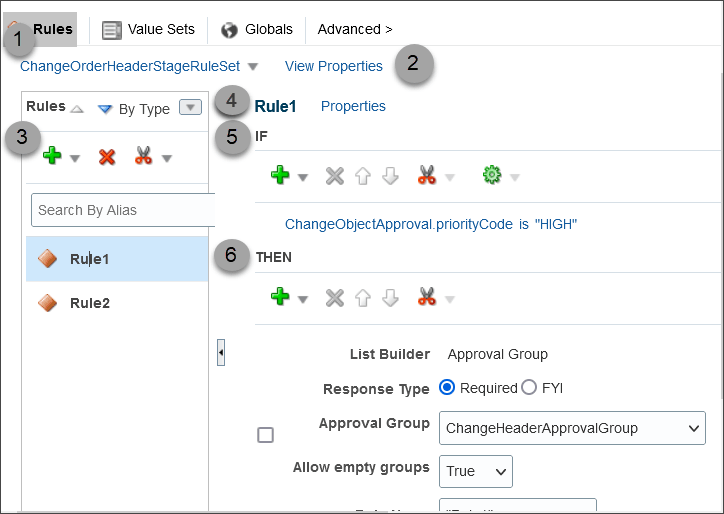

次に、割当先タブのルール・サブタブに表示される内容を理解しやすいスクリーンショットを示します:
                             コールアウト番号  |
                             内容  |
                             1  |
                             ルール・セットのドロップダウン・リスト。 変更オーダーでサポートされるのは、ChangeOrderHeaderStageRuleSetのみです。  |
                             2  |
                             プロパティ・リンクを使用して、ルール・セットのプロパティを開きます。 ルール名の横に表示されるリンクを使用します。  |
                             3  |
                             ルール・セット内のルールをリストする「ルール」ペイン。 ルールを追加または削除するためのツールバーが含まれます。 たとえば、ルールを追加または削除します。  |
                             4  |
                             「ルール」ペインで選択されているルールの名前。 ルールの横にある「プロパティ」リンクをクリックすると変更できます。  |
| 5 | 条件を定義する、ルールのIfセクション。それらの条件に対する作業を行うためのツールバーもあります。 |
| 6 | 条件が満たされたときの動作を定義する、ルールのThenセクション。 このセクションに固有のツールバーもあります。 |

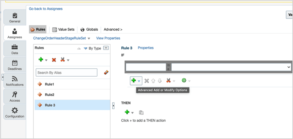

- 既存の条件について、編集するルールを選択します。 新しいルールを追加するには、「拡張追加または変更オプション」アイコンをクリックし、「簡単なテスト」を選択します。

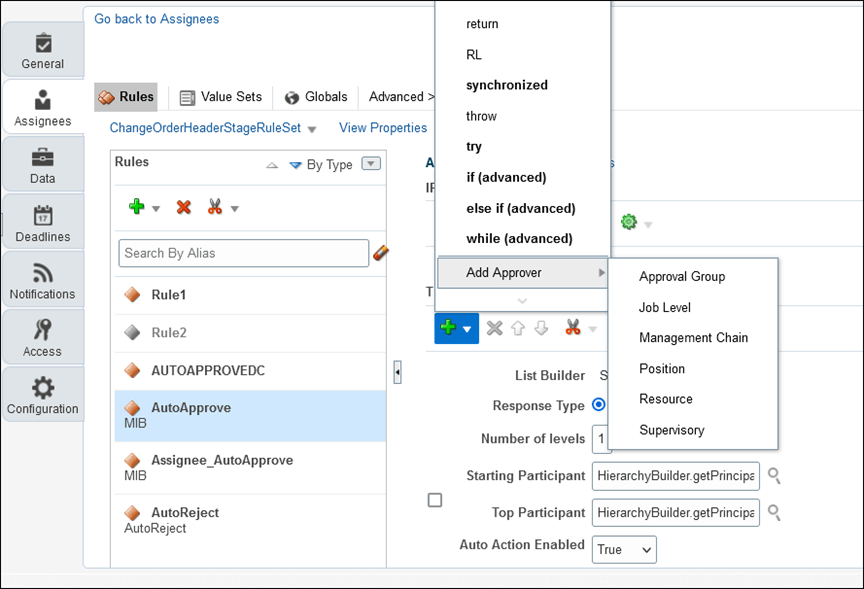

承認グループ・リスト・ビルダーを使用して、LeaderGroupを承認者として構成する方法を次に示します。
- 「アクション(プラス)の挿入」アイコン > 「承認者の追加」 > 「承認グループ」をクリックします。
この表は、タスクの割当て先をLeaderGroupから変更する場合にThen文に入力する必要がある値を示しています。
フィールド 値 リスト・ビルダー 承認グループ レスポンス・タイプ 必須 承認グループ LeaderGroup (承認グループに事前定義) 空のグループの許可 False ルール名 HighPriorityLeaderApproval 次のイメージは、承認者の追加方法を示しています。
