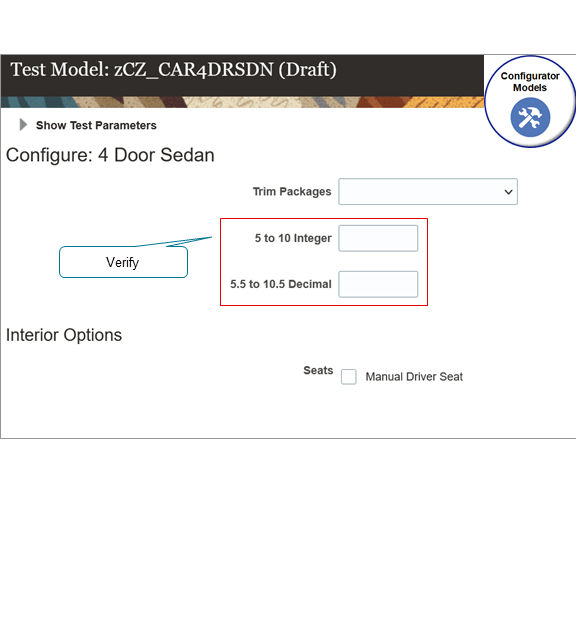

- モデルのワークスペースを開きます。
- 構造階層領域で、zCZ_CAR4DRSDN 「ルート・ノード」をクリックします。
- 「処理」>「作成」>「整数機能」をクリックします。
- 表示されたダイアログで値を設定し、OKをクリックします。
属性 値 名前 フロア・マット 最小 0
最大 4 ドメイン順序 システム・デフォルト - 構造階層領域で、zCZ_CAR4DRSDN 「ルート・ノード」をクリックします。
- 「処理」>「作成」>「小数機能」をクリックします。
属性 値 名前 カーペットの深さ 最小 0.25
最大 0.75 ドメイン順序 システム・デフォルト - 「テスト・モデル」をクリックして、新しい機能を確認します。
- フロア・マット整数機能に0から4の値を持つ整数のみを入力できることを確認します。
- カーペット深さ機能で、0.25から0.75の範囲の10進数を入力できることを確認します。
