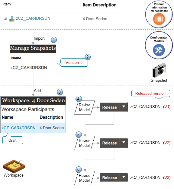

zCZ_CAR4DRSDNモデルをインポートして操作する必要があるとします。
zCZ_CAR4DRSDNは、Product Information Managementから初めてスナップショットにインポートします。
インポートによって、コンフィギュレータ・モデル作業領域にzCZ_CAR4DRSDNモデルのバージョン0 (ゼロ)が自動的に作成されます。
4 Door Sedanという名前の新しいワークスペースを作成し、zCZ_CAR4DRSDNモデルを新しいワークスペースに追加します。
この時点から、ワークスペース内の異なるバージョンのモデルに変更を加えます。 バージョン0は変更できません。
「コンフィギュレータ・モデルの編集」ページを使用して、モデルを改訂し、変更を保存します。 ワークスペース・ページのリリースをクリックし、Configuratorはモデルのバージョン1をリリースし、zCZ_CAR4DRSDNモデルのバージョンをバージョン2に更新します。
ステップ4を繰り返します。ただし、バージョン2のConfiguratorリリース・バージョン2で作業し、モデルをバージョン3に更新します。
ステップ4を繰り返します。ただし、バージョン3、Configuratorリリース3で作業し、モデルをバージョン4に更新します。
このシーケンスは、モデルをリリースするたびに継続します。
