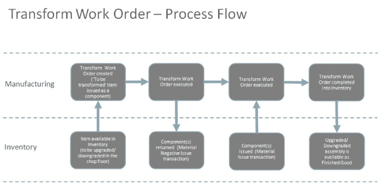

変換作業オーダー・プロセス・フローのビジネス・フロー図は、在庫内の組立品を、製造現場で別の組立品に変換して、完成品として在庫に戻す方法を示しています。 変換された組立品の例としては、オリジナルの組立品のアップグレード・バージョンまたはダウングレード・バージョンが考えられます。
変換作業オーダーはManufacturingで作成され、変換される組立品がOracle Fusion Cloud Inventoryから作業オーダーに対して出庫されて、製造現場で工程が実行されます。 1つ以上のコンポーネントが組立品から取り外され、それらが新しいコンポーネントに置き換えられることもあります。 これらの組立品は、コンポーネントを変更することによって別の品目に変換されます。 たとえば、32GB RAMを取り外して128GB RAMに付け替えることによって、その組立品は上位バージョンにアップグレードされます。 その後に、変換した組立品を完成品目として在庫に戻します。
