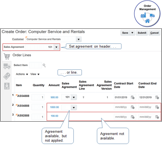

「新規受注」ページでの営業基本契約属性の設定
ノート
  • オーダー・ヘッダーおよびオーダー明細で契約を設定できます。
  • 明細1の場合、契約は品目AS54888に使用可能で、適用され、金額は$900です。
  • 明細2の場合、契約は使用可能ですが適用されず、金額は$1,000です。
  • 明細3の場合、オーダー管理者が品目AS92888に対して契約を定義していないため、契約は使用できません。

  1. 販売オーダーを作成します。
  2. 「顧客」属性を「Computer Service and Rentals」に設定します。
  3. オーダー・ヘッダーの「販売契約」属性を「101」に設定します。
  4. 品目を追加します。
    • オーダー明細で品目AS54888を検索します。
      Order Managementでは、契約の状況に応じて品目を価格設定します。
      • 使用可能 契約に基づいて品目を価格設定します。 契約が使用可能なのは、オーダー管理者が品目、顧客およびビジネス・ユニットに対して契約を定義済で、その契約が失効しておらず、約定金額を超えていない場合のみです。
      • 使用不可 契約を含まない品目と同じ方法で品目を価格設定します。
    • オーダー明細に$900の価格($1,000から10%を引いた値)が表示されていることを確認します。
    • 「追加」をクリックします。
    • オーダー明細の属性を確認します。

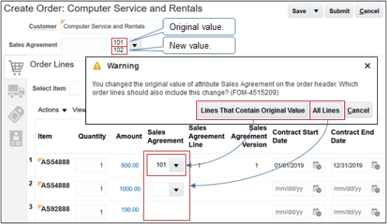

  5. 通常は、ここで「送信」をクリックします。 この例では、使用可能な機能を試すために、かわりにオーダー・ヘッダーの「販売契約」属性から値を削除します。
    表示されるダイアログで、値を選択します。 この機能は、複数の契約が使用可能で、オーダーに複数のオーダー明細が含まれる場合に最も役立ちます。
    説明
    元の値を含む明細
    契約101を含むオーダー明細からのみ割引を削除します。
    この例では、「元の値を含む明細」を選択し、販売オーダーでオーダー明細の金額から割引が削除されて、現在は$1,000であることを確認します。
    すべての明細
    すべてのオーダー明細から割引を削除します。
    例:
    「元の値を含む明細」機能の使用
    ノート
    • オーダー・ヘッダーの「販売契約」属性の元の値が101で、これを102に変更したと仮定します。
    • オーダー明細の「販売契約」属性では、オーダー明細1のみに101が含まれているとします。
    • クリックすると次のようになります。
      • 元の値を含む明細 オーダー明細1にのみ変更が適用されます。
      • すべての明細 オーダー明細1、2および3に変更が適用されます。
