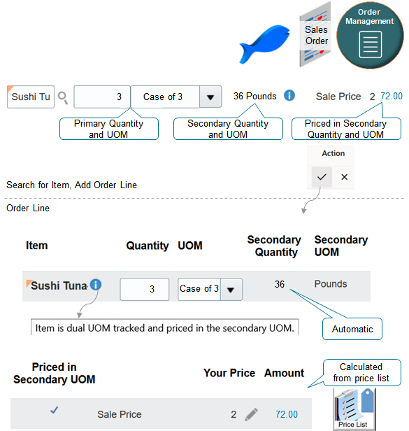

オーダー明細で寿司マグロ品目を検索します。
オーダー明細は、デフォルトで単位をプライマリに設定します。 また、プライマリ属性とセカンダリ属性が表示されるため、変換を簡単に確認できます。
この例では、数量を3に、単位を3ケースに変更するとします。
属性
値
数量
3
これはプライマリ数量です。
単位
3ケース
プライマリ単位は「個」です。 この属性は、プライマリ単位と同じ区分の任意の単位(ケース3など)に変更できます。
セカンダリ数量
36
オーダー明細では、オーダー管理者がセカンダリ数量を自動的に計算するように設定した換算ルールが使用されます。
1ケースには3匹のマグロが含まれます。
マグロは1匹で4ポンドです。
マグロ3匹に4ポンドを掛けると、各ケースの重量は12ポンドになります。
1ケース12ポンドにプライマリ数量3を掛けた値は、セカンダリ数量36になります。
セカンダリ単位
ポンド
販売価格
2
明細価格
72.00
36ポンドのセカンダリ数量に単価2を掛けた値は72.00です。
「情報」アイコン
品目が二重単位品目であることを通知します。

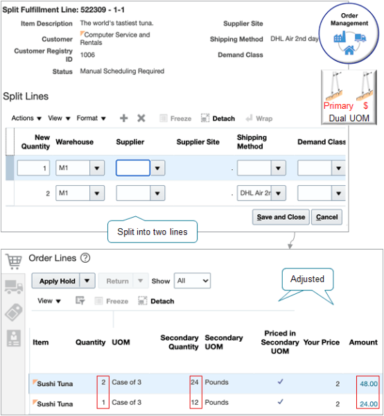

明細の分割
他の明細を分割する場合と同様に、二重単位品目を持つ明細を分割できます。
たとえば、現在オーダー明細の数量が3で、数量が2の出荷を迅速化するリクエストを受け取った場合、出荷方法を2日目の空気に変更する必要があります。 これは次のようになります。
ノート
これらの値を持つオーダー明細から開始します。
属性
値
品目
Sushi Tuna
数量
3
単位
3ケース
セカンダリ数量
36
セカンダリ単位
ポンド
セカンダリ数量で価格設定済
選択済
価格
2
金額
72.00
明細を2つの明細に分割します。1つは数量が1で、もう1つは数量が2です。
分割明細処理では、分割した数量に従って第2数量が比例して計算されます。
オーダー管理で、セカンダリ単位に従って品目が価格設定された場合、セカンダリ数量が分割された比率で比例配分された明細の金額を計算します。
分割明細の改訂値を次に示します。
明細
数量
セカンダリ数量
金額
1-1
2
24
48.00
1-2
1
12
24.00
計算方法は次のとおりです。
明細1。 数量2にセカンダリ数量24を乗算し、金額48.00になります。
明細2。 数量1にセカンダリ数量24を乗算し、金額24.00になります。
