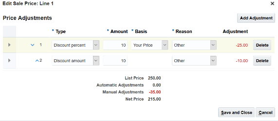

これらの調整を追加するとします。
調整の例
ダイアログでは、この順番を使用して価格を計算します。
ステップ
説明
計算
1
割引率に基づいて値引き額を計算します。
10%×定価$250 = $25の値引き。
2
割引率に基づく値引き額を差し引きます。
$250 - $25 = 正価$225
3
値引き額を差し引きます。
正価$225 - $10 = 最終正価$215。

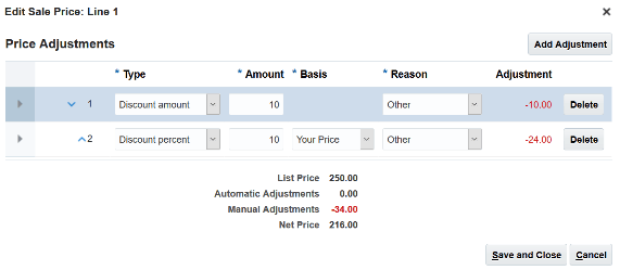

番号2の横の上矢印をクリックして、割引額を最上位に移動するとします。
順番の例
ステップ
説明
計算
1
値引き額を差し引きます。
$250 - $10 = 正価$240
2
10%の割引額を計算します。
10%×正価$240 = $24の値引き。
3
最終的な正価を計算します。
$240 - $24 = $216。
