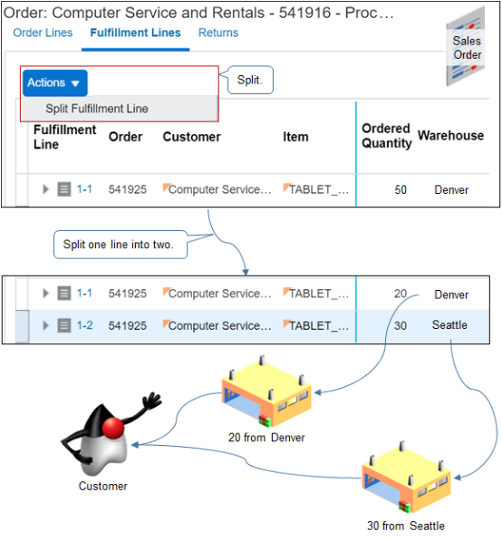

オーダー履行パフォーマンスを向上させるために、オーダー明細を複数のオーダー明細に分割します。
オーダー明細の分割は、タイムリかつ効率的な方法で販売オーダーを履行するために使用できるサプライ・チェーン手法です。 たとえば、オーダー明細にTABLET品目の数量50が含まれているが、優先倉庫であるデンバー倉庫の在庫数量は30のみであるとします。 シアトル倉庫には40個あります。 遅延を回避するために、オーダー明細を分割して、必要な数量をデンバーとシアトルから取得できます。

オーダー明細を複数の倉庫に分割します。 |
オーダー明細のリクエスト出荷元倉庫属性の場合。
分割によって作成される各オーダー明細では、「出荷元予定倉庫」属性に異なる値を指定できます。 Order Managementでは、オーダー管理者が設定したビジネス・ルールを使用して、品目の供給に使用する倉庫を決定します。 |
