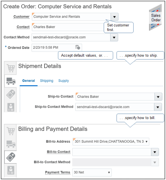

出荷および請求詳細
販売オーダーの出荷、請求および支払を管理します。
販売オーダーは、ユーザーが選択した顧客に応じてデフォルトで出荷、請求および支払の各値を設定します。 デフォルト値を受け入れるか、要件にあわせて変更できます。
「出荷詳細」タブを使用します。

「請求および支払詳細」タブを使用します。
請求先担当者などの請求詳細を設定します。
「30日以内全額支払」などの支払条件を設定します。
購買オーダー詳細を入力します。
会計詳細を編集します。
最初に顧客を選択
顧客属性に設定した値が、他の属性で選択できる値に影響を与えます。 たとえば、販売オーダーの「請求先担当者」属性に、顧客に関連付けられた担当者のみが表示されます。 この動作は、「請求先事業所」、出荷方法、「倉庫」、「サプライヤ」などでも適用されます。 必要な値が見つからない場合は、オーダー管理者に問い合せてください。
「請求および支払詳細」の選択
Order Managementでは、「請求および支払詳細」タブの一部の属性が使用不可になる場合があります。 たとえば、請求先担当者を選択する前に請求先事業所を選択する必要があり、請求方法を選択する前に請求先担当者を選択する必要があります。
また、オーダー管理では、「顧客」属性で選択した値に応じて、その他の属性が使用不可になる場合があります。 たとえば、オーダー管理者は、1つの請求先事業所のみを使用するように顧客を設定する場合があります。
