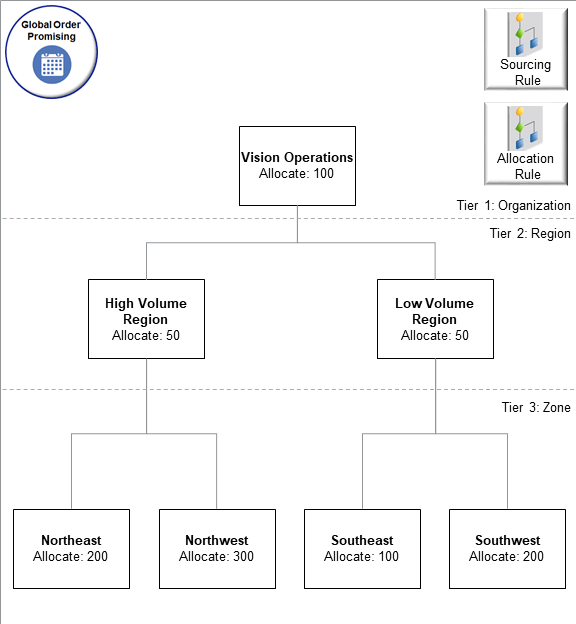

例1: 実際の供給がインポートする供給より少ない
REST APIを使用してこの階層をインポートするとします。
各ノードの数量割付をインポートします。
| ノード | 割付済数量 |
| Vision Operations | 100 |
| High Volume Region | 50 |
| Low Volume Region | 50 |
| Northeast | 200 |
| Northwest | 300 |
| Southeast | 100 |
| Southwest | 200 |
| 合計 | 1,000 |
